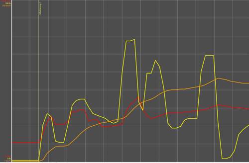

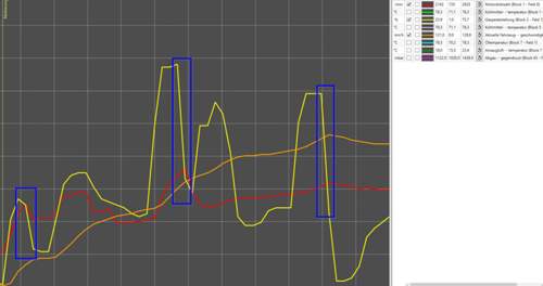

SO, habe das ganze mal während der Fahrt mitgeloggt.
Man sieht sehr schön, wie bei einer plötzlichen Zurücknahme der Gaspedalstellung (gelb) die Motordrehzahl (rot) trotzdem weiter ansteigt bevor sie dann ebenfalls abfällt.
Was mich allerdings noch völlig ratlos lässt, warum das nur bei der Fahrt passiert und nicht im Stand.
VCDS Log
Links eine Y-Achse wäre doch schön.
Themenstarteram 11. Januar 2024 um 21:39
mit Y-Index
Bild-2024-01-11
