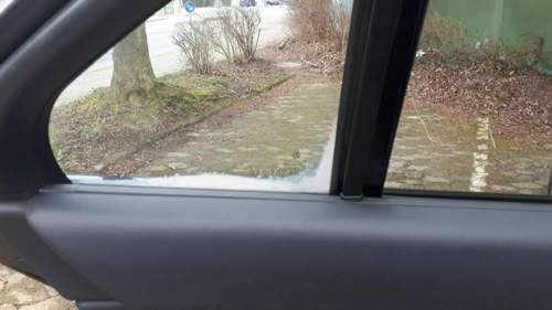

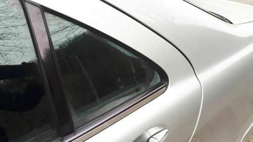

Schon beim Kauf störte mich an meinem V220 das angelaufene linke Dreiecksfenster in der hinteren Tür (Bild 1 - 3).
Es war zwar nur ein Schönheitsfehler, der aber in meinen Augen die ansonsten tadellose Optik meines Wagens beeinträchtigte.
Da aber auch noch einige technische Fehler beseitigt werden mussten, hatte das Fenster keine Priorität.

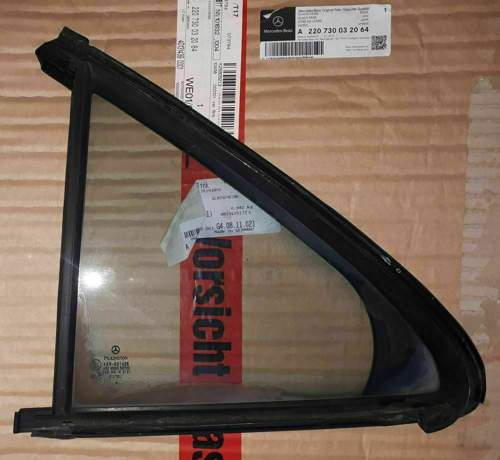

Ich habe die Scheibe dann bestellt, sie hatte einige Wochen Lieferzeit. Der Preis lag bei etwas über 300 €. Auf die Artikelnummer gehe ich hier nicht ein.
Denn es gibt ja verschiedene Ausführungen, nämlich Grüntönung (6 Zylinder) und Infrarot (serienmäßig ab 8 Zylinder), links und rechts. Ob lang und kurz verschiedene Scheiben haben, weiß ich nicht, wäre aber möglich.
Ich hatte wenig Zeit, aber endlich ergab sich jetzt ein passendes Zeitfenster.
Den Tausch machen zu lassen, war für mich keine Option, da hätte ich über die Kosten geärgert, die sicher über dem Preis der Scheibe liegen dürfte.
Eine Reparatur, für die man keine Stardiagnose/Xentry benötigt.
Die Scheibe wird komplett mit dem fest umgebenden Gummirahmen geliefert. Man braucht außer der Scheibe also keine weiteren Teile, eventuell noch ein paar weiße Nieten, die die Türverkleidung und die KeylessGo-Antenne halten.

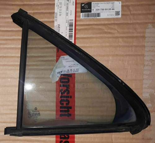

Das alte Dreiecksfenster lässt sich jetzt problemlos nach vorn ziehen und entfernen (Bild 4).
Das neue Dreiecksfenster schiebt man dann dann mit etwas Krafteinsatz nach hinten.
Da die Dichtgummis fest an der Scheibe kleben, muss man da nichts beachten.
Dann wird die schwarze Strebe wieder von unten hochgeschoben, wieder weiter nach oben und man drückt im unteren Bereich der Strebe das Türgummi rein.
Dann schiebt man die Strebe wieder nach unten und schiebt sie über den Rand der Seitenscheibe. Den Vorgang kann man von oben durch den Schlitz für die Scheibe in der Tür beobachten.
Nachdem man die Strebe oben und unten verschraubt hat, drückt man das Türgummi im oberen Bereich wieder in die ursprüngliche Position, das geht auch einfach.
Danach werden die äußere schwarze Leiste mit dem Chromsteifen und die innere Abstandsleiste wieder angebracht.
Man drückt die Seitenscheibe etwas hoch, führt sie unten in die Plastikhalterung und verschraubt sie wieder.
Danach fährt man die Scheibe sinvollerweise mehrfach komplett rauf und runter, um zu prüfen, ob man beim bisherigen Zusammenbau alles richtig gemacht hat und die Scheibe nicht klemmt.
Dann baut man alles weiter zusammen, bis man sich am Schluss über das Ergebnis freuen kann (Bild 9).
