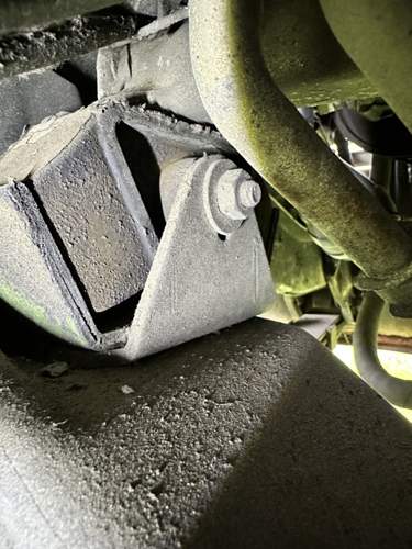

bei mir hat sich gestern, nachdem wir 1000km problemlos nach Schweden angereist sind, ein Problem eingestellt:
Bei mittlerer Drehzahl fängt mein T1 an zu brummen und vor allem zu vibrieren. Sowohl bei Volllast als auch bei Teillast (wobei das beim T1 ja nicht viel Unterschied ist…)
Wenn ich die Kupplung drücke ist es weg.
Wenn ich in höhere Drehzahlen beschleunige ist es auch weg. (Ich muss aber erst mal laaange hoch beschleunigen und und im Ortsgebiet kann ich auch nicht mut der 2. vollgas durchorgeln.
=> was könnte das sein?
=> Gefahr in Verzug oder nur unangenehm und ich kann damit noch heim fahren?
=> irgendetwas das ich machen kann um die Symptome auf den nächsten 1000km zu lindern?
DANKE!
Markus

Moin Moin !
Zunächst feststellen , woher das kommt.
Tritt da Brummen auch im Stand auf? Dann wohl Motoraufhängung
Tritt das Brummen nur während der Fahrt auf und ist nicht drehzahl, sondern geschwindigkeitsabhängig?
Dann wohl Kardanwelle
MfG Volker

Es brunmt/vibriert in mehreren Geschwindigkeitsbereichen, am stärksten mitteltourig im 3. bei 40 km/h und mitteltourig bei 80 im 5. Gang.

Ich bin jetzt mal unter‘s WoMo gekraxelt: Motorlager und auch die anderen Gummilager sehen - denke ich - noch gut aus?
Allerdings hat die Kardanwelle ca. 1cm radiales Spiel. Paßt das?!
Themenstarteram 7. August 2024 um 17:17
Hier ein paar Bilder
Hallo Markus,
Radialesspiel ist wohl normal. Wichtig wäre mal noch zu schauen ob du spiel am Differenzialeingang hast. Die Vibrationen konnten wie Volker schon geschrieben hat von der Kardanwelle kommen. Genauer eines oder mehrere Kreuzgelenke defekt. Ist das hintere am Kardaneingang defekt so bekommt der Differenzialeingang und damit der Simmerring und evt, das Halzlager im Differenzialeingang diese Vibration voll ab. Dadurch verschleißt der Simmerring und es kann eben auch das Halzlager einen Defekt bekommen. ( könnte das jaulen sein), was hast du an Werkzeug zu Verfügung? Wenn du einen 15 Gabelschlüssel dabei hast ( muss aber Qualitätswerkzeug sein sonst klappt es nicht) vielleicht mal die Kardanwelle direkt am Differenzial versuchen zu bewegen( nicht radial sondern links/rechts und rauf runter. Schauen ob du dort spiel spürst. Wenn du da mehr als 1/10mm spiel hast dann … an müssen die Profis hier mal weiter beraten. Wenn nicht dann mal Kardanwelle vom Differezial lösen und schauen ob das Kreuzgelenk sich in alle Richtungen frei und ohne Rasterpunkte bewegen lässt.
Gruß Oli

Bei händischem Versuch die Kardanwelle am Differential-Eingang zu bewegen konnte ich kein Spiel feststellen.
ABER beim drücken an der Hardyscheibe habe ich Risse festgestellt. Kann das dad Problem sein?
Siehe Foto. so sieht es aus wenn ich drücke.
Themenstarteram 8. August 2024 um 12:59
Hab den Defekt gefunden: eine Lagerschale am Kardangelenk vor dem Differential ist gebrochen - siehe Foto.
