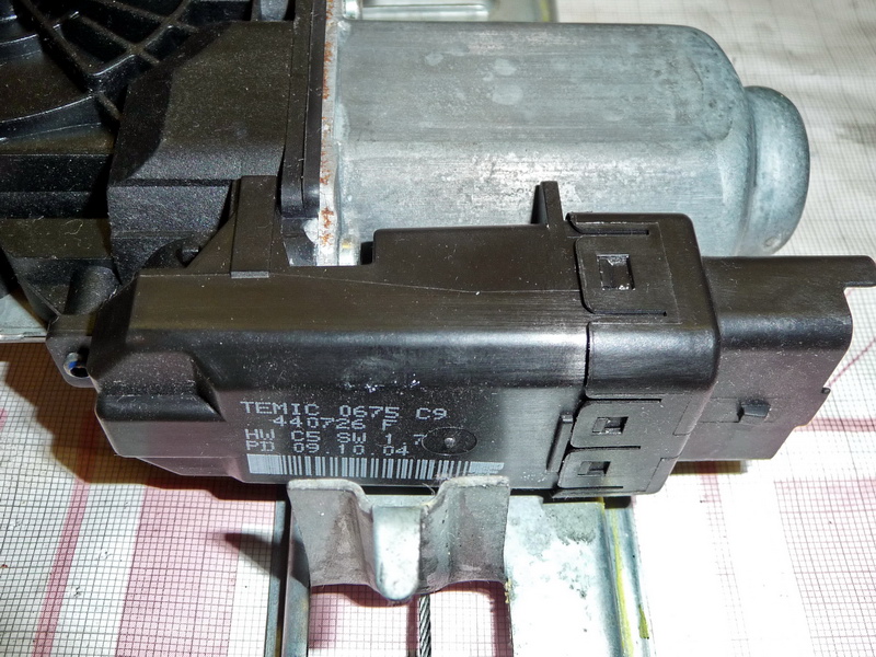

Beim Megane II ist der Fensterheber das wohl bekannteste Problem.
In den meisten Fällen hat es hier nur das elektronische Steuerteil zerschossen, welches auf dem Fensterheber-Motor sitzt. Dieses Steuerteil ist demontierbar und somit theoretisch auch austauschbar. Die Reparaturkosten wären um ein vielfaches geringer, weil ansonsten alles ok ist.
Das blöde:
Dieses Steuerteil bekommt man leider nicht einzeln!! Somit ist man gezwungen, die komplette Fensterheber-Einheit zu tauschen. Und daher dieser verrückte Preis.

Dieses Steuerteil soll es ab und zu bei ebay für um die 30€ geben, habe es aber selbst noch nicht gefunden. Werde im Weihnachtsurlaub mal nach meinem defekten Teil schauen und versuchen es weiter zu zerlegen um hoffentlich die Ursache des Ausfalls zu finden.
Hoffe jemand von Euch weiß Rat.
