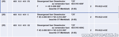

suche dringend motorsteuergerät für A8 4.0 tdi V8,MKB :ASE
HW 4E0907409B
SW 4E0910409F
DANKE!!!!!!!!
Na da war wohl die Charge in der Produktion alle und schwups noch ein Steuergerät der nächsten Charge verbaut, siehe Anlage 1.
Ich bin mir aber sicher, dass Jonnyrobert das Ding wieder hin bekommt:D

also mein A8 steht seit gestern bei freundliuchen (Audizentrum Göttingen)
habe das Master STG getauscht mit HW 4E0907409B,SW 4E910409G,Slave STG hat aber SW 4E910409F.
Jetzt sagt der Meister bei audi die Steuergeräte müssen gleiche software haben und diese stg lassen sich nicht Flashen!!
Kann mir jemand helfen,weil so ein MSG mit F am ende kann ich nicht finden und NeU über 2300Euronen kostet?
Danke
Danke

Frag bei http://www.actronics.eu/de nach, ob die Dein defektes Steuergerät reparieren können, ggf. kannst Du ja sogar Deine gebrauchte unpassende Unit in Zahlung geben.
