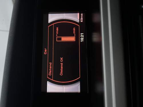

Heute wollte ich dann mit neuen Schrauben die Verkleidung befestigen. Bin dann also wieder in die Garage rein. Nachdem ich fertig war, wollte ich den Wagen herausfahren. Beim Starten tauche dann die Meldung "Dringend Öl nachfüllen" auf. Habe sofort den Motor abgestellt, da ich von der Problematik mit der Ölpumpe weiß. Bis auf etwas Öl am AGR konnte ich keinen Ölverlust feststellen.
Das Auto ist nur 3 mal in die Garage bzw. zurück gefahren. Maximal 5-10 Meter je Strecke. Bei der letzten Autobahnfahrt zuvor gab es keine Probleme und auch nach der Abfahrt nicht.
Kann mir während dieser 3 kurzen Fahrten (30 m) bzw. des Standes in der Einfahrt die Ölpumpe kaputt gegangen sein? Oder klingt das eher nach Sensor? Im MMI zeigt das Auto im Stand an, dass der Ölstand unter Minimum sei, also kein Balken. Der Unterbodenschutz ist etwas angeschliffen vom Asphalt, aber die Ölwanne hat nichts abbekommen, die saß ja fest und dann wäre ein Ölverlust zu sehen.

Die Aufforderung Öl nachzufüllen hat erstmal nichts mit dem Öldruck zu tun.
Also einfach Öl auffüllen wenn im MMI nichts angezeigt wird.
War denn vorher noch Öl drin, oder nicht? oder weißt du es nicht? Füll halt mal 0,5l rein und schau, ob dann wieder alles ok ist. Signatur füllen hilft auch damit wir wissen, welches Auto / welchen Motor du überhaupt hast.

Letzter Ölwechsel war vor ca. 4 Monaten. Zudem ist die Meldung "Dringend Öl nachfüllen" eine rote. Soweit ich weiß müsste bei etwas Ölverlust zuvor die gelbe Meldung mit "1L Öl nachfüllen" kommen. Diese kam jedoch nicht. Deshalb die Verwunderung. Ich hatte neben den jährlichen Ölwechseln auch nie Öl nachfüllen müssen.
Und hast du auch überprüft ob Öl drin ist? Falls ja macht es Sinn in Richtung Sensor und Pumpe zu schauen, falls nicht kannst du anfangen das Leck zu suchen.
Im MMI wird kein Balken angezeigt. Habe den Ölmessstab zum Nachrüsten bestellt, da es ja sonst nur noch über das MMI läuft. Sonst habe ich nicht geschaut, ob welches drin ist. Am AGR ölt es. Aber dann wundert es mich, dass nicht zuvor die Meldung mit "1L Öl nachfüllen" kommt, sondern direkt die rote "Dringend Öl nachfüllen".

Habe 0,5l Öl nachgefüllt. Der Messstab kam kurz danach auch an. Bei Audi gekauft und soll laut Audi auch bis 2012 für den Motor passen. Meiner Meinung nach war der Widerstand ab einem gewissen Punkt beim Reinstecken zu stark, so, dass man hätte draufhauen müssen. Also habe ich ihn wieder rausgezogen und das Ganze gelassen. Öl war bis dahin jedoch schon am Messtab dran. Laut anderen Internetanbietern passt der Stab nur bis 2009.
Im MMI wurde nun gar kein Ölstand angezeigt, man muss es einfach lieben.
Motor lief jedoch rund und der Wagen hat auch nicht mehr gemeckert. Beim Auslesen zeigte er mir einen Füllstand von 56mm und einen Warnstand von 33mm an. In allen originalen Dokumenten von Erwin konnte ich keine Soll bzw. Max Angaben finden. Im Internet habe ich gelesen, dass max. 80mm seien. Vielleicht hat jemand die richtigen Angaben?
Angesichts dessen, dass er nun nicht mehr meckert und auch am Stab Öl war halte ich die Angabe, dass der Stand weit unter Minimum sei für unrealistisch und würde das auf den Sensor schieben.
