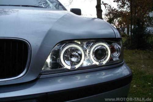

da mein E39 KEINE Waschanlage und automatische Leuchtweitenregulierung für Scheinwerfer hat, deshalb meine Frage, ob folgende Scheinwerfer mit (H7/HB3) beim TÜV Probleme machen?

Waschanlage und automatische Leuchtweitenregulierung brauchst du nur, wenn du Xenon hast.
Für deine h7 brenner, brauchst du sowas ned. Einbauen, die höhe richtig einstellen dann sollte es passen.
das Problem ist, dass ich jetzt Xeon Scheinwerfer gekauft hatte und diese nicht durch den TÜV gekommen sind, weil Fahrzeug keine automatische Leuchtweitenregulierung und keine Waschanlage für Scheinwerfer hat. Ok, Fehlkauf.
Nun suche ich normale H7 / HB3, aber ich weiß nicht ob ich auch diese Angel Eye Scheinwerfer nehmen darf. Des halb die 2 Links. Die "alten" gefallen mir wirklich nicht.
Wechle von den 2 Scheinwerfer darf man einbauen?
Ganz einfach: Scheinwerfer mit nem Prüfzeichen und Motoren für Leuchtweitenregulierung. Steht das nicht dabei -> keine HU Plakette

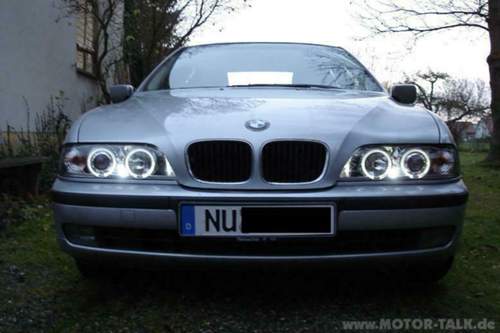

...genau, da bluten einem die Augen
ohje........ die komplett chrom...... naja dann viel spass damit....... duerftest wohl mit den scheinis nirgendswo auftauchen..... ansosnten hast kritik ohne ende
Mei, des Fahrzeug ist doch silber, da mach ich doch keine schwarzen rein, oder?
Ich stell Euch dann ein Foto rein und mach ne Umfrage ^^
