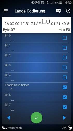

Danach wie folgt codieren:
(Bei den bits immer von rechts nach links zählen, start mit bit0)

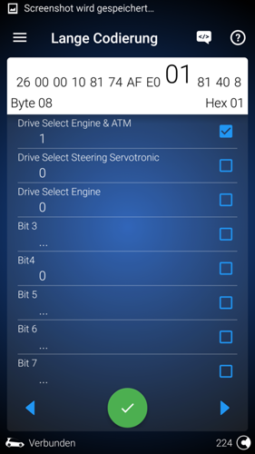

Coding 09-Bordnetzsteuergerät
Byte 7, bit 5, von 0 auf 1
Byte 8, bit 1, von 0 auf 1 für Lenkung
Byte 8, bit 2, von 0 auf 1 für Motor
Byte 17, bit 7, von 0 auf 1

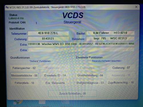

Weiter zu den Anpassungskanälen
[Adaptation - 10]
Dann den Security Acces Code 20113 eingeben.
Kanal 63 auf 04 ändern
Kanal 64 auf 04 ändern
Kanal 65 auf 04 ändern
Kanal 66 auf 04 ändern

Themenstarteram 1. September 2010 um 21:33
