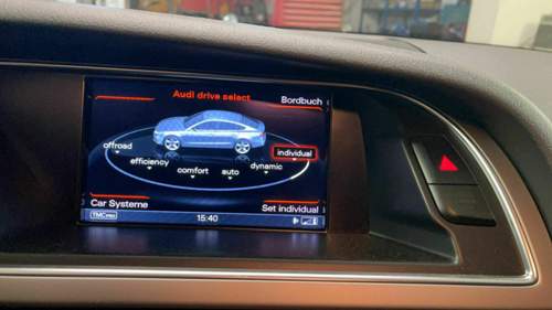

Leider ist mir aufgefallen das es kein Modus für Drive Select gibt. Laut Fahrgestellnr soll Sportfahrwerk eingebaut sein.
Wenn ich den Schalter nach rechts ziehe (S)
Steht im Display "M" für Manuel. Ich dachte der kommt auf S Modus. Und ich muss das Fahrzeug dann Manuel schalten. Ich will es auf automatik Schaltung. Das Fahrzeug ist Automatik Getriebe.
Das Fahrzeug hat kein Drive Select. Liegt es daran? Wie teuer ist das nachrüsten? Nach dem nachrüsten von Drive Select kann ich dann (S) Modus fahren?

Rechts ist die manuelle Gasse. Wenn Du auf S schalten willst, von Fahrstufe D den Schalthebel einmal nach unten (zu Dir hin) ziehen und loslassen.
Geht dann auch ohne drive select.
Drive Select kann man rein codieren lassen.

Das Auto hat natürlich auch ein Sport Modus. Wie gesagt musst du wenn du im D Modus bist den hebel noch einmal nach hinten ziehen und dann hast du automatik aber in der sport version. Dann steht im Tacho ein s anstatt ein d.
Und drive select kann man codieren so das man über den board computer steuern kann, dann kann man auch den Knopf für kleines Geld nachrüsten (soll auch nicht viel Arbeit sein meine ich). Aber wofür hast du dann das drive select? Nur für Motor ansprechverhalten hast du auch im s Modus und ansonsten bist du im automatik Modus und die Lenkung wird minimal straffer oder weicher. Viel mehr ist das drive select nicht.
Am besten über das drive select richtig informieren. Ansonsten einfach hebel einmal nach hinten ziehen und los lassen und Freude haben.

mal eine Frage..was erwartest Du eigentlich vom nachträglichen Einbau von Drive select ?
mehr als den vorhandenen Automatikhebel auf - S - stellen, passiert da nicht.

Da habe ich es damals im Wahn der Neuen auch bestellt.
Im Nachhinein würde ich es nicht mehr unbedingt einbauen wollen, da ich es selten nutze.
Vorteil, im Dynamik Modus neben der Motordynamik noch die Lenkung etwas straffer.
Dies habe ich im S Modus in der Gangkulisse nicht so feststellen können. Dies ist meine subjektive Meinung.
Ist auch so. Dann kann man noch den efficiency Modus codieren aber da hast du noch gefühlte 50 Prozent der Leistung und die Lenkung wird nochmal etwas weicher. Ich habe es nur codiert und mir reihht das. Wenn icb sportlich fahren will mache ich den hebel auf s und ansonsten fahre ich im efficiency Modus. Ich brauche den Knopf nicht.

Nach dem codieren, ist der Drive Select aktiv, als wäre es in der Ausstattung selber eingebaut?
Also man kann über dem Display wie gewohnt Dynamik, Auto, efficiency herumtwichen?
So wie man es im Audi Drive Select kennt?
