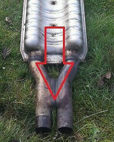

ich werde mir neue ESD einbauen lassen, eine Sache möchte ich zuvor aber noch ausschließen. Ich hab recht viel Ruß und auch ein "Wummern" kurz vor dem Mittelschalldämpfer festgestellt, genau in dem Bereich der "Verbindung" der Rohre wie im Bild zu sehen. Ich weiß nicht, ob dieses "Zwischenstück" innen eine Verbindung der Abgase hat oder nur als "Halter" fungiert.
Ich wollte die Anlage abnehmen und dort schweißen lassen (oben liegend) um zu sehen, ob es besser wird. Hilft auch das nicht, kommen zwei neue Töpfe dran!

Die Stelle hat keine Wand dort soweit ich weiß - da mischen sich die Gase um leiser zu werden und um Paar KW zu erreichen & oder Abgasnorm zu verbessern. Viktor aus dem Forum hat da eine Trennwand eingeschweißt (auch im MSD eine längs durch) um sog. true dual zu erreichen - das klingt dan top V8 mäßig.
Dann ist mein Verdacht auf Undichtigkeit an der Stelle ja schon mal richtig, wo soll auch der Ruß sonst herkommen. Trennen kommt für mich aber nicht in Frage, alles was das Auto lauter werden lässt lasse ich bleiben. Ich glaube ich brauche einen Tesla S :)

Anbei eine Aufnahme des Endschalldämpfers links.
Die Schweißnaht befindet sich auch auf der Unterseite. Offenbar wurde das unzureichend fixierte Blech im Inneren mit den beiden Schweißnähten befestigt.
