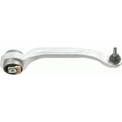

Bei mir waren es die unteren Lenker. Die großen Lager haben sich so verwunden,dass das Gehäuse am HilfsRahmen gerieben hat. Immer nur kurzzeitig,dass man meinen könnte es müsste ein drehendes Teil sein.
Unten im Bild die waren es bei mir
Gruß Martin

Themenstarteram 18. September 2018 um 19:37
Hab ich kontrolliert. Ist alles in Ordnung. Leider. Trotzdem Danke.
Hatte ich bei 89tkm auch selber kontrolliert, nichts gefunden, dann den freundlichen rangelassen,da man es prima reproduzieren kann. Hat auch nichts gefunden.
Hab daraufhin die Achse vermessen lassen,nicht dass das Lenktrapez vermurkst ist. Nichts gebracht, da der Freundliche eine miserable Vermessung gemacht hat. Hab dann selber die Achse vermessen und alles ordentlich eingestellt. Hat auch nichts gebracht.
Hab dann Zähneknirschend bei etwas über 110tkm die unteren Lenker gewechselt und selbst die Achsvermessung gemacht.
Erst seit dem ist Ruhe.
Gruß Martin

Genau so, könnte bei mir sogar etwas lauter gewesen sein. Man merkt das auch am GasFuß, wie das Bodenblech leicht vibriert.
Wie gesagt,bin ja noch über 20tkm mit gefahren da ich es einfach nicht wahrhaben wollte,dass bei einem Fahrzeug dieser Klasse und der LaufLeistung solche Instandsetzungen notwendig sind.
Nach dem Ausbau konnte man die leicht blanke Stelle am Lenker sehen.
Hab die alten noch da. Mal gucken ob ich die blanke Stelle noch finde, liegen jetzt schon 15 Monate.
Am besten ließ es sich provozieren,wenn man mit eingeschlagenen Rädern angefahren ist. Hab ewig Kreise gedreht auf den SupermarktParkplätzen, um den Übeltäter zu finden. Hab dann erst die oberen Lenker getauscht ohne Erfolg und dann die unteren und die KoppelStangen auch noch. Wie gesagt,alles bei weit unter 120tkm
Bei mir war es übrigens auch überwiegend bei Linkskurven, rechts rum eher nicht

Da mir eine PrüfStraße eines selbständigen PI der GTÜ zur Verfügung steht, haben wir da so lange getestet, bis wir bei eingeschlagenen Rad sehen konnten wie gering der Abstand des Lenkers zum HilfsRahmen war und wir auch die leichten Reibspuren sehen konnten. Es war nicht blank,aber man konnte sehen,das der Lenker den HilfsRahmen berührt. Meiner war 3 Tage beim Freundlichen und ich hab ihn abgeholt mit der Auskunft, alles in Ordnung und Achse ist korrekt eingestellt. Beim verlassen des Betriebsgeländes und abbiegen auf die Straße, war das von mir beanstandete Geräusch wieder da. 10tkm später,waren die Innenseiten der VorderReifen durch bis aufs Gewebe,wie oben geschrieben hab ich dann selbst die Achse eingestellt und neue Reifen aufgezogen,die wieder nach 10tkm durch waren bis zum Draht.
Hab dann frustriert alles bis auf die Spurstangen an der VA erneuert und nochmal die Achse eingestellt.
Gruß Martin
