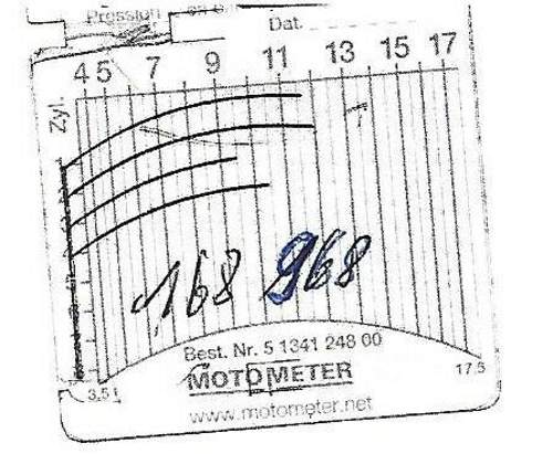

An einem Zylinder ist die Kompression wohl nicht mehr so toll und Leistung hat er auch verloren.

Naja, ein Zylinder hat deutlich weniger Kompression, als die anderen drei, von daher doch eher die Kolbenringe oder Ventilschaftdichtungen.
Werde jetzt erstmal ne kompetente Werkstatt aufsuchen, habe von nem anderen Forumsmitglied gehört, dass die Renaultwerkstatt Schmid in Bad Boll ganz gut sein soll, sollen anscheinend noch richtige Mechaniker sein und nicht so Teiletauscher.
Achso... der Motor ist schon geprüft worden. Das habe ich wohl überlesen.
Das bringt aber nix wenn man keine Kompressionswerte postet .
Kann Kolbenringe , oder Ventile sein , Ventilschaftdichtungen haben eh ihre beste Zeit hinter sich , die haben aber nix mit der Leistung zu tun , blauer Qualm kann sein , muss aber nicht wegen den Schaftis .
Themenstarteram 23. August 2018 um 20:20
Müsst ich erst raussuchen...
Denk dran , 1. Zylinder ist beim Getriebe .
Themenstarteram 23. August 2018 um 20:52
Also vor dem Auto stehend rechts, oder?
Ja , beim Zahnriemen links ist der 4. , Renault geht da eigene Wege .
