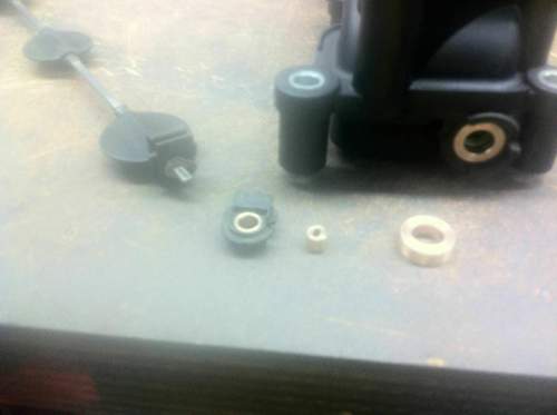

Hab jetzt endlich meine Saugrohrklappen Wellenlagerung angegangen. Auf Arbeit alles gereinigt und neue Messingbuchsen angefertigt. Foto folgt.

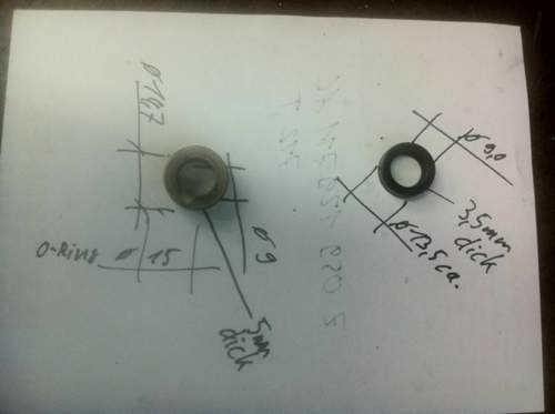

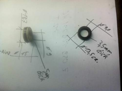

Jetzt ist mir aufgefallen das ich für eine Seite der Welle, und zwar die Seite wo der Stummel ins Gehäuse geht diese Gummidichtung(klein und schwarz) und den hellen Plastikring mit dem O-Ring dran beim ausbauen oder auf Arbeit verloren habe.
Kann mir jemand sagen ob es diese Stummeldichtung beim freundlichen bekomme ?

Glaube nicht. Würde mal bei deinem örtlichen Hansaflex Stützpunkt vorbei schauen. Die sind idR gut sortiert
Hansaflex Stützpunkt? Anscheinend steh ich auf dem Schlauch gerade
