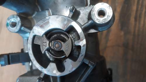

Ich versuche schon seit Wochen eine Drosselklappe für meine B Klasse BJ 2010 herzubekommen. Genauer gesagt B 180 CDI W245, 109 PS Diesel.
Leider keine Chance! Laut Auskunft von Daimler derzeit deutschlandweit nicht vorhanden. Habe auch bereits Autoverwerter erfolglos "abgeklappert".
Das Teil ist zwar bestellbar, aber ein Liefertermin kann nicht genannt werden. Einfach nur ärgerlich!!!
An der alten Drosselklappe ist das im Bild dargestellte Teil gebrochen. Mir wurde schon eine Reparatur bei Actronics GmbH vorgeschlagen, die in diesem Fall aber leider auch nicht helfen können.
Das Teil hat die Nummer A6400902270.
Geöffnete Drosselklappe mit Bruchstelle

Selbst auseinanderbrauen und schweißen?!?
Themenstarteram 2. Januar 2024 um 11:36
Das habe ich mir auch schon überlegt. Allerdings kann ich persönlich nicht schweißen und würde einen Dienstleister dafür benötigen. Ich muss dazu sagen, dass ich das Fahrzeug vor wenigen Monaten bei einem Händler gekauft habe. Ich habe noch Gewährleistung und deswegen steht das Auto auch erstmal wieder bei ihm. Aber mir ist halt auch klar, dass die Werkstatt das Teil nicht herzaubern kann. Im Zweifelsfall könnte ich auf eine Rücknahme vom Fahrzeug bestehen, aber mir wäre es natürlich viel lieber, wenn das Auto einfach repariert werden könnte.

Deine aktuelle ist aus Alu, hier gibt es evtl. Ersatz aus Kunststoff: A6400901670
Kann deine Werkstatt nicht prüfen, ob diese auch bei dir passt? Mit deiner FIN ist das doch ein Klaks
Das ist ein seht guter Tipp! Werde mich bei der Werkstatt erkundigen
Ist leider nicht kompatibel
Suche dir einen Schlosser, der WIG schweißt. Das gerissene Teil im Schraubstock unter Druck eingespannt und dann beidseitig nur etwas verlaufen lassen...
Da die Welle angeschweißt wurde, ist der Werkstoff zum Schweißen geeignet. Dauert keine 10 Minuten.
Evtl. ist ein Motoreninstandsetzer dazu auch in der Lage, sofern er ausreichend Übung im Schweißen hat.

Ich bin in der Tat weitergekommen und das Auto funktioniert wieder. Ich beschreibe hier mal drei Wege die vielleicht auch dir weiterhelfen.
1. Ich hatte das große Glück, dass die Reparatur noch eine Gewährleistung vom Gebrauchwagenhändler war. Dessen Werkstatt hat es fertig gebracht das Teil aufzutreiben. Keine Ahnung wo die das herbekommen haben, aber ich kann dir sagen, dass es die Autowerkstatt Blitz in Herrenberg war. https://www.autoblitz.eu/
2.Ich habe mich persönlich auch um das Teil bemüht und bekam ein Angebot von gts-fahrzeugteile.de. Die reparieren die Teile im Reparaturtausch, man muss also das alte Teil hinschicken. Ich habe denen das Foto von meinem Teil geschickt und sie hätten es so auch akzeptiert.
Kosten circa 600€.
Und Achtung: Sie haben definitiv davon abgeraten das Teil zu schweißen!!!
3 Diese niederländische Autoverwertung hat es mir auch noch angeboten:
https://www.altijdraakpenders.nl/
Für unglaublich günstige 800€, wenn sie es von einem kompletten Motor abschrauben (hahaha,..)
