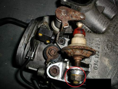

nach einigem messen konnte ich feststellen das mein leerlaufschalter zwar funktioniert
aber nicht angesteuert bzw betätigt wird.
mit anderen worten: der kleine metallknubbel geht nicht nah genug ran um ihn zu drücken.
jetzt gibt es diese schraube ( siehe bild) mit der ich das einstellen könnte das er gedrückt wird.
also es sieht aus wie eine art anschlag.
was passiert jetzt wenn ich diese schraube dahingehend verdrehe das mein leerlaufschalter gedrückt wird ? verändere ich irgendeine einstellung dann damit ?
der wagen hat onehin zu viel standgas - ca. 1100 U/min und läuft unrund.
bin für jeden tipp dankbar
mfg
loomi
ps: ist nicht meine DK, nur ein bild aus dem web

Hilft Dir der Anhang vielleicht ein wenig weiter? Da findest Du auch was über die Veränderung des Schaltpunktes des Schalters.
Als Erstes würde ich mal schauen, wieso deine DK nicht den LLS betätigt. Evtl ist diese verdreckt, oder der Seilzug ist zu straff eingestellt.
Wenn alles OK ist, dann kannst du selbstverständlich den Schaltpunkt des LLS einstellen.
Als Richtwert:
Bei geschlossener DK muß der Schalter betätigt sein, also hörbar klicken. Du prüfst das nach dem Einstellen nochmal mit langsam und schnell schließender DK. Sollte beides Mal sauber klicken.
Den Seilzug stellst du so ein, daß bei durchgedrücktem Pedal die DK komplett offen ist und bei nicht betätigtem Pedal der Seilzug locker ist und 5-10 mm Spiel hat.
HTC

ich hab die DK rausgemacht, gereinigt, den leerlaufschalter so verstellt das er schaltet wenn die DK ( die kleine DK) ganz geschlossen ist. hinten drann ist noch eine art dämpfer, den habe ich auch so gestellt das er schön dämpft aber die DK schliessen lässt und den leerlaufschalter schalten.
zusammengebaut und test... ergebniss:
kalt wunderbar aber auf themperatur gebracht begann er plötzlich hin und her zu sägen.
falschluft und sowas kanns nicht sein weil vorher hatte er das auch nicht...
leerlaufschalter geprüft - arbeitet.
frage: ist die kleine DK korrekt eingestellt wenn sie komplett schliesst und dabei den leerlaufschalter dann drückt ?
gibt es eine grundeinstellung, oder bedeutet "zu" die korrekte einstellung bei "kein gas"
zum thema "sägen" ginbts ja genug aber hier kommt ja nicht viel in frage weil es ja erst ist seit ich die DK gereinigt, eingestellt hab ( also nur den dämpfer und den schalter) und mit neuer dichtung wieder verbaut.

Nun als Erstes gilt mal zu klären: Welchen Motor hast du 2,3er?
Dann muß man rausfinden, wie der Leerlauf bei deinem Motor geregelt wird. Es kann nämlich sein (und ich vermute das), daß du ein Leerlaufregelventil verbaut hast, der ein Bypass zur DK ist und mittels eines Stellmotors die Leerlauf regelt. Der könnte für das Sägen verantwortlich sein...
Die DK ist richtig eingestellt, so wie du es erzählt hast.
Was du machen könntest wäre mal die Batterie für einige Minuten abklemmen und danach den Motor starten, ohne Gas zu geben. Lass ihn für einige Minuten mal im Stand laufen und fahr danach mal ein paar KM rum, ruhig auch mal mit Vollgas...
Es ist interessant, daß das Sägen erst bei Temperatur anfängt... ob da noch ein Sensor (Kühlmittel oder Lambda) irgend wie rumspinnt. Hast du die Stecker in der Nähe der DK schon kontrolliert? Evtl bist du beim Ausbau mal dran hängen geblieben...
