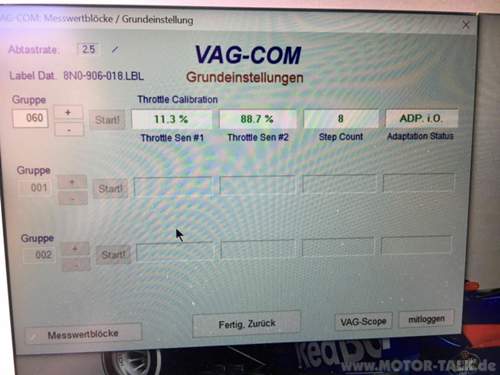

die SuFu streikt ja schon seit Tagen, deshalb kurz die Frage:
Was muss ich noch mal machen, um einen Drosselklappenadaption mit VAG-COM durchzuführen? Bitte um kurze Anleitung.

Will sie erst mal neu adaptieren. Reinigen lasse ich sie später mal, wenn ich mal Zeit habe. Selber will ich da nicht ran. Wenn man sie per Zündung einstellt, sieht man nicht, ob die Adaption geglückt ist, im VAG-COM gibt es die Möglichkeit sie so einzustellen, dass man anhand der Werte sehen kann, ob alles problemlos verlief.
Voraussetzungen:
Zündung ein, Anlasser oder Gaspedal nicht betätigt
Arbeitsablauf:
Mit Adresswort 01 das Motorsteuergerät anwählen
- Fehlercode (02) kontrollieren. Sind Fehler vorhanden, Prozedur abbrechen.
- (04 Grundeinstellung) anwählen
-Anzeigegruppe 060 eingeben "Go!"
Die Anpassung wird nun durchgeführt, auf dem Rechner sollte die Meldung "ADP Run" angezeigt wurden. Einige Sekunden später sollte "ADP OK" erscheinen. Wird "ERROR" angezeigt: Fehlerspeicher abfragen.
Mit (06) Steuergerät verlassen

Super, danke dir! Wird gleich ausgedruckt!
Themenstarteram 20. Juni 2007 um 8:50
Habe gestern abend die DK-Adpation gemacht und heute früh auf dem Dienstweg lief der TT wieder spriztiger als in den letzten Tagen ...
Wieso verliert die DK denn ihre korrekten Werte bzw. stellt sich nicht so ein, dass der Wagen stets so sauber zieht.
die verliert sie immer wenn die Batterie abgeklemmt war, sonst eigentlich nicht.
