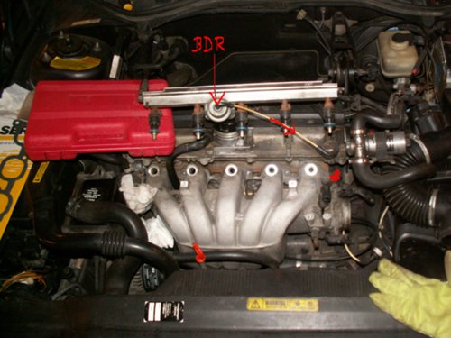

Mal wieder eine Verständnisfrage:
Ich habe hier im Forum gelesen, dass man den Schlauch vom Druckgeber zu diesem Tannenbaum abmachen soll und dann daran "nuckeln" soll. Wenn kein Benzin kommt, wäre der Druckgeber in Ordnung.
Mit stellt sich die Frage : Welche Aufgabe hat dieser Druckgeber?
67 Antworten
? D...-Geber ?! Nehme an, das wurde falsch verstanden. ---> D...-Regler!

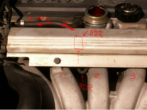

Regelt den Benzin-Druck im Rail. Sitzt zw. Rail und Rücklauf( in den Tank)-Benzinleitung. Ist durch dünnen Plastikschlauch (s. Bild, weiss) per Unterdruck 'gesteuert'.
Reglt also den 'Ausgang/Abfluss' aus dem Rail, je nach Unterdruck.
("Geber" wäre eher ein 'Sensor' od. so ;-) ).

wenn der Regler defekt ist und den Rücklauf zu früh öffnet hast du keinen ausreichenden Benzindruck .
Die Pumpe schafft locker mehr als 3 bar .
Den Benzindruck kannst du an der Einspritzleitung ganz leicht messen , zur Not mit einem Luftdruckprüfer .

wenn beim " Nuckeln " Sprit kommt ist die Membrane hin .
Der Regler öffnet zu früh , wenn z.B. bei 1,0 bar schon Sprit über den Rücklauf zurück fließt .
Ohne Manometer zum Prüfen des tatsächlichem Druck in der Einpritzleitung ist alles Vermutung .
