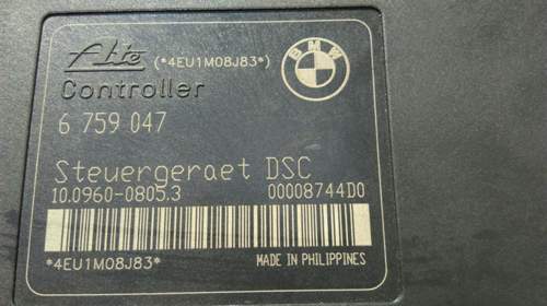

Ne ich glaub das wird nichts. Da musst Du Dir jemand suchen der Dir das Flasht
Du mußt darauf achten, das BMW-Teilenummer und ATE-Versionsnummer übereinstimmen........
Die stehen beide auf dem Deckel vom Steuergerät, dieser zeigt aber nach unten zum Radhaus.
Normal ist es egal, wenn die VIN (Fahrgestellnummer) nicht überein stimmt, aber bei meinem war sie gelöscht worden.
Hier mal ein Bild von meinem DSC.....
