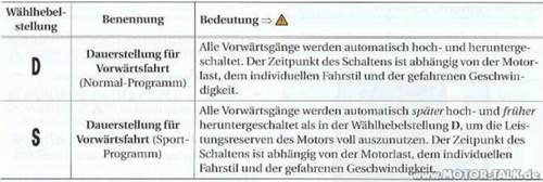

Meine Frage ist ob es normal ist, dass das DSG bei etwas mehr als 3/4 Gas (im D Modus) schon Kickdown aktiviert
Es schaltet so weit runter wie es geht und dreht die Gänge bis 6000 U/min
Der kleine Kickdownschalter am Ende vom Gaspedal ist definitiv nicht gedrückt (der hat auch einen relativ großen Widerstand)
Das ganze stört mich wenn ich im 7. Gang (Selbst eingelegt) bei 90 km/h bei einer Steigung zu viel Gas gebe, denn dann schaltet das DSG mit einen leichten Ruck in den 3. Gang

Wenn das Rückschalten im manuellen Modus passiert, dann sollte m.E. die Kickdown-Funktion aktiviert worden sein. Bis zum Erreichen des Kickdown-Druckpunktes dürfte, solange man sich im "regulären" Drehzahlbereich befindet, keine Rückschaltung erfolgen.
Wenn bei dir, ohne dass du den Kickdown-Punkt überwunden hast (3/4-Gas), bei 90km/h im 7. Gang (D oder manueller Modus) in den 3. Gang zurückgeschaltet wurde, liegt m.E. wahrscheinlich ein Defekt vor (Gashebelelektronik, DSG-Steuergerät o.ä.).
Im notfall den Kickdownpunkt neu anlernen lassen (geht bei manchen Fahrzeugen). Den Schlater den man spürt, sagt nix aus, dass ist einfach nur ein Wiederstand. Erst wenn mit dem Gaspedal der gelernte Wert überschritten wird, schaltet das Getriebe runter.

Vielleicht hat der GTI ja auch eine andere Abstimmung im D-Modus, als die "Normal"-Ausführungen.
das auf jeden Fall.
Ein Getriebe muss für jede geplante Kombination von Motor und Fahrzeug abgestimmt werden.

Der 3. Gang bei 90km/h ist ca gleichbedeutend mit maximaler Beschleunigung, denn im 7. oder 6. Gang passiert bei 90km/h nicht allzu viel und mit so einer Reaktion (wobei ich stark vermute, dass das Steuergerät dann auch nicht 3/4, wie vom Fahrer gewählt, sondern tatsächlich Vollgas gibt, denn es führt ja einen Kickdown aus) muss man definitiv nicht rechnen (und schon gar nicht wenn ähnliches auch im D-Modus! passiert. Bei der Reaktion wäre definiv kein S-Modus mehr nötig)
Ein Herunterschalten um 4 Gänge plus Vollgas ist quasi bei jeder Automatik nur mit Kickdown möglich und damit rechnet jeder Fahrer, der schon mal Automatik gefahren ist, auch nur nach Überwindung des Kickdown-Druckpunktes.
