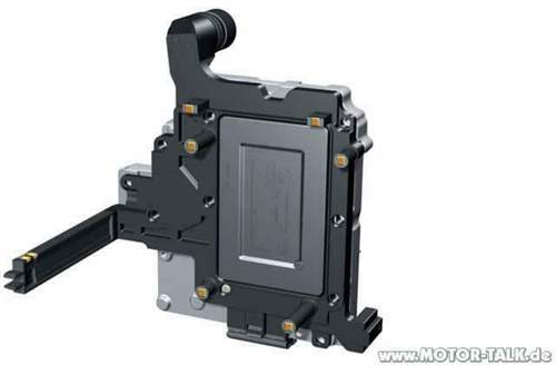

hallo
ich habe folgendes Problem
Im kalten Zustand funktioniert das DSG ganz normal doch nach ca 10 - 15 km fängt die Ganganzeige an zu blinken und das DSG geht in den Notlauf!
Durch Aussschalten des Motors und anschließenden Neustart funktioniert wieder alles ganz normal jedoch nur für kurze Zeit DSG - Notlauf (es fuktionieren nur 1ster und 3ter Gang)!
je wärmer der Motor wird desto kürzer werden diese intervalle bis schließlich das Auto auch beim wiederholten Neustart das Getriebe sofort in den Notlauf geht!
Wenn ich das Auto jedoch dann einige Zeit stehen lasse
scheint alles wieder ganz normal zu sein!
scheint also irgend ein thermisches Problem zu sein!
die Fehlerspeicherauslese ergab:
17085 P0701 004
Steuergerät defekt
sporadisch
Wie soll ich nun weiter vorgehen die Werkstatt möchte das ganze Getriebe tauschen!
Kann es nicht sein daß es an Sensoren, Geber, Leitungen oder Steckern liegt oder wie im Fall eines anderen Users der DSG Stecker ölig war?
Oder einfach zuwenig Getriebeöl drinn ist?
bin für jede Antwort dankbar ! ! !

Na sofern Du technisch versiert bist würde ich zunächst mal alle Steckverbindungen auf eventuelle Wackler überprüfen.
Dann ist die Frage wieviel Kilometer hat denn Dein DSG jetzt gelaufen ? Ist da schonmal ein Ölwechsel gemacht worden ? --> Falls nein würde ich den dann auch mal machen .
Und wenn auch das nicht hilft, dann würde ich mir ein gebrauchtes DSG-STeuergerät besorgen und damit mal testen.
Denn wenn der Wagen im kalten Zustand sauber läuft, also keine mechanischen Defekte zu haben scheint, kann es ja letztlich dann nurnoch ein Defekt der Steuereinheit sein ;) .
Und wenn es die Werkstatt machen soll, dann würde ich die zunächst nur das Steuergerät tauschen lassen und dann nochmal testen. Die wollen halt auch immer verdienen und bei nem Wechsel des Steuergerätes wird da wohl nicht so viel rumkommen wie bei nem Getriebewechsel, der erheblich aufwendiger ist .

es gibt Neuigkeiten
Die Mechatronik ist defekt
(genauer gesagt ein Teil der Mechatronik)
HALLGEBER G 490
wird dieses Bauteil genannt
laut Audi gibt es aber keine Einzelteile sondern nur die Mechatronik als ganze Einheit
stimmt das so ???
