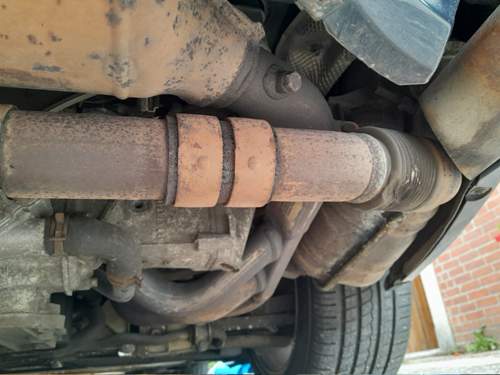

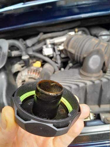

Ich hatte mir gestern einen 996 von 1997 angeschaut und wollte mal wissen was ihr zu der Pampa am Öldeckel sagt. Auch der Auspuff sieht nicht mehr ganz so gut aus, aber ich bin da eben nicht so der Fachmann. Ich habe sonst auch noch mehr Bilder von der Unterseite.

Das ist nur Kondenswasser, welches mit Öl Dampf vermischt wird. Ist nichts ungewöhnliches. Durch das Steigrohr wird die Region des Deckels nur selten warm. Weil die meisten eben nicht lange strecken fahren. Wenn man den Wagen so 1 Stunde mal Richtig warm macht, Verschwindet das Zeug in der Regel. Allemal wäre nach einem Kauf ein Ölwechsel sinnvoll
Hätte auch auf viel Kurzstrecke getippt.
Hatte ich auch bei meinem 996 Turbo...ist nichts ungewöhnliches....keine Sorge.

Auspuff hat Flugrost. Völlig normal. Einzig die Doppelschelle sollte man im Auge behalten. Da blüht der Rost schon heftig.
Die Abgasanlage ist aus Edelstahl und eigentlich unempfindlich,bis auf Schellen und Schrauben/Muttern, Flansche welche manchmal bis zur Unkenntlichkeit wegrosten. Die Rohre und Dämpfer sind nur durch Durchscheuern, weil lose, oder Korossion durch verschiedene Materialen, wie z.B. Spannband und Edelstahltopf oder Flansch und Schraube gefährdet.

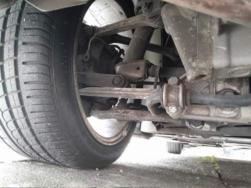

Guten Morgen. Anbei weitere Bilder. Ich fnde er sieht sonst gut aus unten.

Für 26 Jahre Alter kann man durchaus das Wort "akzeptabel" nutzen. Ist für das Alter in Ordnung

Das was man auf den Bildern sieht ist für das Alter völlig normal.
Der Öldeckel und der Öleinfüllstutzen sind beim 997 und 996 sehr weit weg vom Motoröl, daher ist das Kondensat kaum zu verhindern.

Was bei den Schalldämpfern wichtig ist, die Falzen müssen in Takt sein, die reißen schonmal mit den Jahren und sind sehr teuer.
