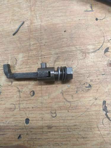

ich habe bei meiner MD200 das Problem, dass der zweite Gang bei einer bestimmten Drehzahl in den Leerlauf springt. Den Motor habe ich bereits mehrfach zerlegt und versucht, das Problem durch Verstellen der Schaltklinke zu lösen, leider ohne Erfolg. Wenn ich die Schalträder in Richtung dritter Gang verstelle, komme ich an den Punkt, dass die Räder knapp am Mitnehmer der Hauptwelle reiben. Das heißt, die Verstellung ist dann maximal ausgereizt, Shim 0,5mm. In diesem Zustand springt der zweite Gang quasi bei Schaltdrehzahl in den Leerlauf. Wenn ich die Einstellung in die andere Richtung stelle, so dass die Zahnräder für meine Begriffe normal stehen, springt der Gang bei mittlerer Drehzahl raus, Shim 1,7mm.
Hat hier jemand Erfahrung mit der Einstellung und dem Fehlerbild? Ich vermute inzwischen fast, dass es die kleinen Mitnehmer auf der Hauptwelle sind, die das Gangrad nicht mehr sauber stützen.

Ich habe ca. 1mm axiales Spiel welches durch geringes Kippen der Welle mit der Führungsnase auf dem Winkelschalthebel zustande kommt.
Die Führungsnase selbst läuft passgenau in der Nut des Schaltrades auf der Nebenwelle.
Der Bolzen des Winkelschalthebels und der Winkelschalthebel selbst sitzen spielfrei.
