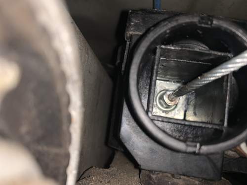

beim Wechsel der Handbremsbeläge ist mir der dummer Fehler unterlaufen dass die Handbremstaste gedrückt wurde als die Handbremsbeläge noch nicht montiert waren. Es war nur das Spreizschloss dran. Als Ergebnis gab es ein lautes Summen mit der Fehlermeldung die Parkbremse sein nicht funktionsfähig.
Der Bowdenzug wurde nun eingezogen, ist aber noch sichtbar. Leider war es nicht möglich diesen wieder rauszuziehen um das Spreizschloss zu montieren um mit der Montage der Handbremsbacken weiter zu machen.
Wie kann ich es jetzt hinkriegen dass der Bowdenzug wieder freigegeben wird damit ein Rausziehen möglich ist?
Laptop mit Rheingold wäre vorhanden. Würde der Werkstattmodus für die Feststellbremse hier behilflich sein?

leider hat der Werkstattmodus nicht die erhoffte Hilfe gebracht. Also der Zug wurde vom Stellglied wie gesagt soweit angezogen dass nur noch das Ende herausschaut. Mit einer Spitzzange versuchte ich den Zug weiter herauszuziehen, jedoch ohne Erfolg.
Nachdem das nicht half machte ich das Stellglied ausfindig und kam tatsächlich mit der Hand gut an die Überwurfmutter aus Kunststoff, die ich dann öffnen konnte. Dadurch konnte ich die Zughülle nach hinten ziehen und der Zug war sichtbar. Ich versuchte nun an dieser Stelle an dem Zug zu ziehen, dieser wird jedoch offenbar vom Stellglied festgehalten und liess sich nicht bewegen. Leider konnte ich aus dieser Position auch nicht die Spindel erkennen, sonst hätte ich versucht diese herauszudrehen um den Zug rauszubewegen, wie in Rheingold beim Wechsel des Zugs beschrieben.
Da ich nicht weiterkam baute ich alles wieder zusammen.
Ich würde nun im nächsten Schritt die Notentriegelung betätigen, diese sitzt bei meinem Fahrzeug unter der Kofferraumabdeckung.
Gibt es eine Möglichkeit über Rheingold das Stellglied dazu zu bewegen den Zug freizugeben bzw. nach aussen zu bewegen? Der Werkstattmodus half nicht. Wie gesagt ist die Feststellbremse ja entriegelt und das Fahrzeug auch soweit fahrbereit. Ich werde die Parkbremse jedenfalls nicht mehr betätigen solange das Problem weiterhin besteht.

Daher bin ich heute nochmal unters Auto gekrabbelt und versucht die Spindel zu fassen zu bekommen. Tatsächlich gelang dies, anfänglich mit einer Spitzzange, dann mit dem Finger. Sie lässt sich unter Verrenkungen des Fingers unmöglichster Art bewegen! Jedoch geschieht dies wirklich quälend langsam, also konnte die Spindel vermutlich 2-3 mm bewegen innerhalb 1h.

...die Reparaturanleitung "34 41 135 - Beide Bowdenzüge für Feststellbremse ersetzen" steht Dir ja zur Verfügung.
Auf dem 3. Bild sieht man den Zug, ein rechtwinklig zur Spindel- bzw. Zugachse orientiertes quadratisches Blech und ersten Gewindegänge der Spindel.
Ich vermute, dass das quadratische Blech zwischen Zug und Spindel in der Stelleinheit geführt wird (die quadratische Kontur ist im Bild erkennbar), damit sich der Zug bei drehender Spindel nicht verdrillt.
Es wird nicht gesagt, wie Zug und Spindel getrennt werden - dem Bild nach zu urteilen, muss das Blechformteil aber außerhalb der Stelleinheit sein.
Bei einem üblichen Tausch wird dafür auch genug Spiel vorhanden sein, so dass die Spindel durch bloßes Ziehen am Zug hinreichend freigelegt wird.
Wenn - wie bei Dir - die Spindel maximal in die Keilwelle eingerückt ist, wel die Bowdenzüge bei Betätigung des Tasters radseitig ausgehängt waren, besteht dieses Spiel nicht mehr.
Wie gesagt: Ich interpretiere nur die Bilder.
Wie man dem Problem beikommt, ohne die Stelleinheit zu öffnen, weiß ich nicht.
Der Grafik in der FUB folgend liegen dann Spindel und Keilwelle frei.

- die Spindel ist integral mit dem Zug
- das quadratische Formteil ("Spindelhalter") ist formschlüssig mit der Spindel verbunden und stützt sie gegenüber der Gehäuseführung ab, damit sie sich nicht dreht. Nur so wird sie in die Keilwelle eingezogen bzw. rausgeschoben, sobald die Keilwelle angetrieben wird - muss auch so sein (mein Denkfehler).
- die Notentriegelung trennt die Verbindung zwischen Keilwelle und Zug und entspannt nicht nur die Feder.
Da der rechte Zug bei Deinem Manöver noch radseitig eingehängt war, hat die Keilwelle die Spindel vermutlich vollständig bis zum Anschlag (Getriebegehäuse) eingezogen.
Die Keilwelle ist ja axial verschiebbar und wandert aus, wenn nur eine Seite radseitig fest ist.
Die Notentriegelung nützt auch nichts, da nicht genügen Spiel vorhanden ist, um die Spindel weit genug rauszuziehen, bis der Spindelhalter aus der Gehäuseführung kommt.
Abgesehen vom Rückwärtslauf des Motors, sehe ich nur die Möglichkeit, die Motor-Getriebekombo aus der Stelleinheit - und damit den Spindelhalter aus der Führung - zu lösen.
Ich glaube nicht, dass es wegen der hohen Untersetzung möglich ist, die Keilwelle zu drehen, um so die Spindel zu befreien.
