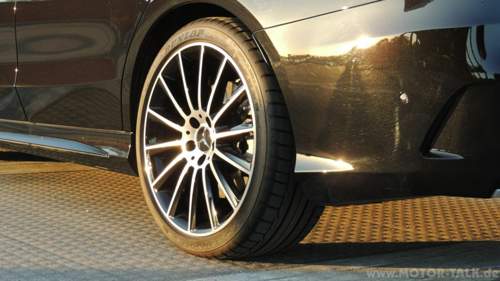

Hallo zusammen!
Ich hab im Januar meinen C450 gekauft. Er war achtfach bereift, 18" Michelin für den Winter und Dunlop 19" für den Sommer. Am 04.05. habe ich die Sommerräder montieren lassen und seitdem habe ich das Gefühl, der angezeigte Verbrauch ist für die Fahrweise zu hoch.
Gestern auf der Autobahn gab´s ein weiteres Anzeichen.
Ich fahre sehr häufig, mehrmals pro Woche, das selbe Stück Autobahn. Dort gilt Tempo 120 und für eine der Baustellen wird erst auf 100, dann 80 ermäßigt. Da ich nicht scharf auf Punkte bin, achte ich genau darauf, nicht mehr als 20km/h über dem jeweiligen Limit zu liegen. Am Schild mit der 100 rolle ich also mit 120km/h vorbei, an dem mit der 80 mit 100km/h.
Jetzt kommt´s:
Mit den Michelin erreichte ich das 80er Schild immer mit knapp 90km/h und musste bremsen. Gestern mit den Dunlop passierte ich wieder das 100er Schild mit exakt 120km/h, hatte beim 80er Schild aber nur noch 81 bis 82 drauf. Die Schilder wurden nicht umgestellt, der Abstand ist also konstant geblieben.
An zu niedrigem Luftdruck kann´s auch nicht liegen. Wie sind eure Erfahrungen?

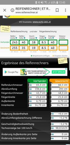

Ich fahre im Sommer und Winter exakt die gleichen Reifen, aber alles in 19 Zoll.
Dein 19 Zoll Sommerreifen hat schon mal 2.4 cm mehr Abrollumfang und damit eine Tachoabweichung (Sh. Anhang)
Ich empfinde den Dunlop deutlich ruhiger und auch vom Abrollwiderstand sehr gut.
Danke für deine Mühe! Ich fürchte aber, daran kann es nicht liegen. Gerade sehe ich, dass ich in der Eröffnung falsche Zahlen geschrieben habe.
Falsch
Richtig
Mit den Michelin erreichte ich das 80er Schild immer mit knapp 110km/h und musste bremsen. Gestern mit den Dunlop passierte ich wieder das 100er Schild mit exakt 120km/h, hatte beim 80er Schild aber nur noch 101 bis 102 drauf. Die Schilder wurden nicht umgestellt, der Abstand ist also konstant geblieben.
Dies nur der guten Ordnung halber. Die Quintessenz bleibt gleich: auf der selben Strecke verliere ich im Rollen von jeweils Tacho 120km/h aus mit den Michelin rund 12km/h oder 10%, mit den Dunlop dagegen 18km/h oder 15%.
Die Tachoabweichung durch die unterschiedlichen Umfänge wirkt sich hier im Vergleich nicht aus. Ich habe lediglich bei den Michelin eine minimal höhere Startgeschwindigkeit.
