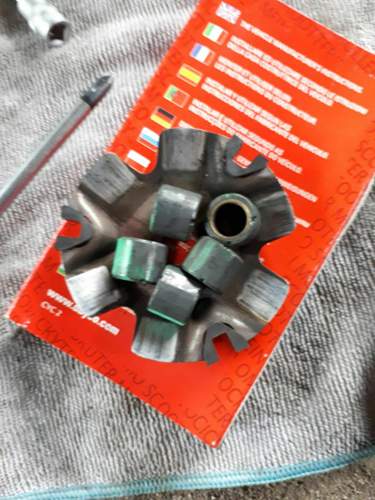

ich habe einen 95er Honda SFX 50 auf den ich richtig stolz bin.
Bin aus Köln und bei uns ist der Winter zurück, doch der Roller springt trotz -9°C beim ersten Tritt sofort an. E Starter wollte ich nicht zu sehr belasten, da man hörte das die Batterie schlapp macht.
So zurück zum Thema: Ich will den Roller etwas auffrischen, da er es sicher verdient hat. Habe letztes Jahr ne neue Iridium Kerze reingemacht, neuen Keilriemen, durch den er jetzt fast 70 läuft.
Die Variogewichte sind ziemlich eckig, die werden auch durch neue standard gewichte ersetzt, also kein tuning oder so.
Der Auspuff hat ziemlich viel schmodder drin, ist sicher auch noch der erste. ich dachte mir den erneuerst du auch, wer weiss, vielleicht läuft er ja dann besser, da weniger staudruck etc.
könnte das sein? würdet ihr einen neuen auspuff empfehlen? mir gehts nicht um mehr leistung, sondern eher darum, das alles wieder sauber und frisch ist. daher will ich auch keine tuningteile, weder am abgasanlage, vario, motor usw. alles soll standard sein.

Je nach Zustand des Auspuffs ist eine Restauration des originalen Auspuffs wohl sinnvoller. Besser einen gebrauchten originalen Auspuff, als einen neuen aber schlechten Nachbau.

Und vergiss nicht, den serienzustand wieder herzustellen. 70 sind da weit entfernt.
Den serienauspuff kannst du mit diesel spülen. Anschließend sandstrahlen und 950 grad pulverbeschichten.

Da sein Roller jetzt schon 70kmh läuft, wird der Auspuff wohl kaum zu sitzen...
Und selbst wenn ein Zweitaktauspuff mal zu sitzen sollte, kann man diesen immer noch ausbrennen. Ich würde niemals den originalen Topf gegen ein Hottentottenprodukt tauschen.

Bevor man sich einen anderen Auspuff holt sollte man feststellen warum er so viel Schnodder drin hat.
Hat er ja nicht ;)
Der ist allenfalls von außen versifft

da habt ihr recht, wenn der bock schon seine 70 sachen rennt, dürfte der schmodder ja nur rein optischer natur sein, richtig? also lieber lassen. ich fahre nie wirkich 70, bin keine 16 jahre alt. der vorbesitzer hat die distanzhülse entfernt, so fuhr er dann 60. als ich vor kurzem den 20 jahre alten riemen erneuert habe fuhr er dann plötzlich 70km/h. beim ausbau sind mir auch die variogewichte aufgefallen, diese waren eckig.

Die eckigen Greichte solltest du dann zeitnah erneuern.
Gute Entscheidung den Auspuff dran zu lassen :)
