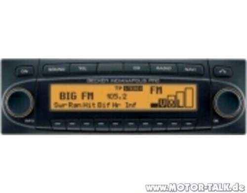

Es dürfte das APS2 sein. Da ich den Waagen 1997 neu gekauft habe und nichts bis jetzt verändert habe müßte es wie gesagt, dass APS2 sein. Das DVD Radio passt perfekt in den Schacht des Brillenfaches. Hatte die ganzen Jahre ein Funkgerät in diesem Schacht. Einfach den Einsatz rausnehmen und jedes Din Radio passt dort perfekt rein.
Ich weis jetzt eben nicht, ob das Navi noch einen Audio Eingang frei hat. Was ich aber nicht wirklich glaube. Habe es auch noch nie ausgebaut gesehen.

Merkwürdig, bei mir passt da kein Radio hinein. Wie genau hast du das denn gemacht?
Zum APS2 finde ich nix wirklich passendes zum W210, bist du sicher, dass es das ist? Vielleicht sollten wir auf einen Experten warten diesbezüglich, aber ich glaube, du vertust dich.
Ist es vielleicht das hier? (APS) http://bilder2.eazyauction.de/frcarparts/artikelbilder/5776_eA.jpg

Themenstarteram 6. Juni 2013 um 21:06
Nein, so sieht meins nicht aus. Ich werde mal ein Foto hochladen. Doch, in das Brillenfach wenn du den Einsatz raus nimmst, passt jedes DIN Radio. Kannst mir glauben, habe ich lange drin gehabt aber eben nur als Funkgerät.

Themenstarteram 6. Juni 2013 um 21:23
Ich habe hier mal ein Foto von dem Navi, was bei mir drin ist. Nicht lachen, aber ich war einer der ersten in Deutschland (1997) der überhaupt ein Navi hatte. Also ich weis, es ist nicht mehr zu vergleichen mit den Navis die es heute gibt. Aber es hat immer seine Dienste gut getan und ich wollte es eigentlich auch nicht ausbauen.
Das ist in der Tat ein APS 2 / Spezial APS (BP4902). Die Bezeichnung APS 2 war mir neu, kenne ich nur vom W211. Aux scheint es dort nicht zu geben, das heißt, du bist auf eine Frickel-Lösung angewiesen. Externer Verstärker, etc... Damit ist Stimmnavigation + DVD schonmal hinfällig (wäre es ohnehin mit 2 Geräten), außer du willst es dir richtig kompliziert machen.
