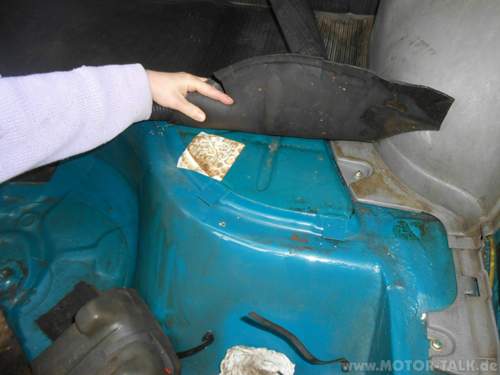

Schau doch mal bitte in den Kofferraum, dort befindet sich der Datenaufkleber, auf dem auch der Motorkennbuchstabe angegeben ist. Selbiger Aufkleber befindet sich übrigens auch noch auf Seite 2 des originalen Serviceheftes.
Oder auf der Zahnriemenabdeckung dort sollte auch der MKB stehen
