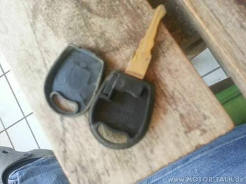

Das komische ist: Ich habe im Schlüssel kein Transponder. Zumindest ist nichts drin was irgendwie danach aussieht. Der Schlüssel ist praktisch leer. Da ist lediglich links unten ein kleiner Schwarzer "Kasten"..... Ich mache gleich mal nen Bild davon.

am 6. April 2014 um 6:51
Der kleine schwarze Kasten ist der Transponder.
Zum auslesen reicht nen Laptop und ein Diagnosekabel sowie die Software z. Bsp VAGCom 3.11
ODER
den ADAC hin bestellen, die haben auch derlei Geräte an Bord.

Habe ich auch gerade gefunden das das kleine schwarze Ding der Transponder ist......
