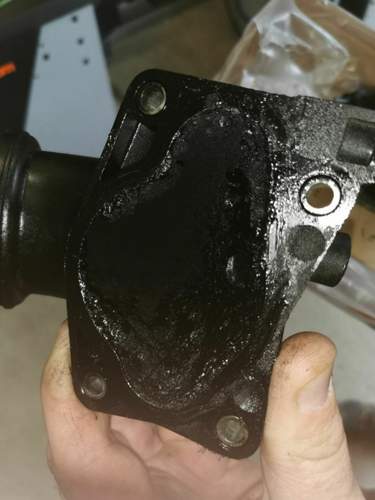

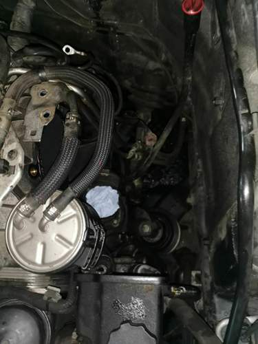

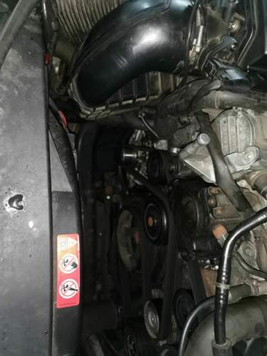

Themenstarteram 17. Juli 2020 um 13:31
Update: Der Mechaniker hat nun Druck in das System gepresst und man hört, dass Luft entweicht. Er meint es kommt aber nicht von einem Turboschlauch!
Er hat die Drallklappen ausgebaut, ob dort ein Riss ist, sie sind auch ziemlich verstopft. Die Dichtungen und Drallklappen haben aber anscheinend nichts. Er meint er schaut sich das noch an, aber wenn er nichts findet is im Grunde unauffindbar und evtl. Totalschaden.... :'(
Anbei ein paar Fotos.
Img-20200717
Img-20200717
Img-20200717
+2
@RFLX schrieb am 17. Juli 2020 um 15:31:19 Uhr:
Das ist doch mal ne kompetente Aussage. Das kann er schon finden.
