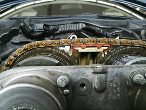

Schau Dir das Bild an (Quelle Merc.Forum) so is Kacke
M271 Steuerkette

@corrosion danke. Sieht übel aus.

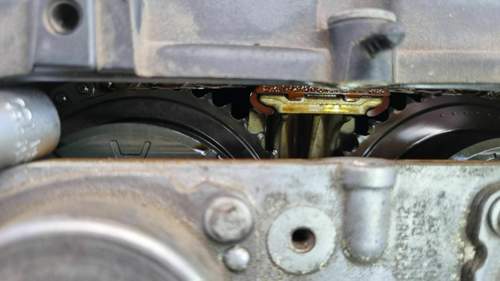

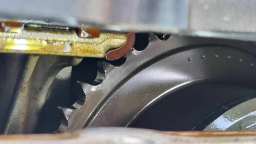

Soo vorhin den Deckel angehoben und mal reingeguckt. War sehr schwierig, weil ich aufgrund der spröden Leitungen, insbesondere des LPG Systems, vorsichtig sein musste.
Anbei die Bilder. Wie ist eure Einschätzung, meine ist klar... ?

Abgasseitig ganz schön eingelaufen aber noch kein Grund, das da was gesprungen sein könnte.
Da wird der Fehler wohl nichts mit verstellten Steuerzeiten zu tun haben
Sieht für 215 tkm gut aus.
Glaube nicht, dass das noch die ersten Räder sind. Falls ja, ist das beim M271 eigentlich nur mit Langstrecke und zwischenzeitlichem Kettenwechsel möglich.....
VG
Ich habe die Räder als schlecht empfunden. Nach kurzer Zeit wären die ja eh komplett durch. Nur diese Zähne nutzen sich verstärkt durch eine gelängt Kette ab, soweit ich weiß. Korrekt?
Es wird tatsächlich langsam Zeit die Dinger samt Kette mal zu tauschen
