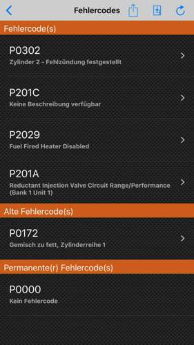

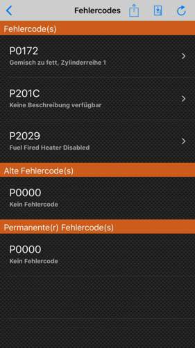

Guten Abend, ich habe ein großes Problem mit meinem Benz.
Es kam ständig die nach ca. 30-50 km die MKL. Nach dem Auslesen mit Delphi kam heraus ( Gemisch zu Fett Bank 1 )
Zum weiterem war Öl im Motorkabelbaum durch die Elektische Nockenversteller. Der Motorkabelbaum wurde so gut es ging vom Öl befreit, das heißt alle Stecker abgezogen und mit Bremsenreiniger gesäubert. Das Öl war bis in die Stecker von den Lambasonden. Beide Lambasonden vor und nach Kat wurden erneuert.
Die drei Schläuche und das Ventil für die Kurbelwellenentlüftung wurde ebenfalls erneuert, da das Ventil gebrochen war.
Nun habe ich das Problem, das er beim Fahren bei 1500-1900 Umdrehungen leicht stöttert, wie Zündaussetzer.
Zündaussetzer laut Delphi hat er aber nicht. Zündkerzen sind neu.
Jetzt kommt die MKL ca.alle 100-150 km ( Gemisch zu Fett sporadisch)
Nun weiß ich langsam nicht mehr weiter und hoffe auf eure Hilfe oder Ratschläge was man noch machen kann.
Erneuert wurde bereits:
Lambasonde vor und nach Kat
alle drei Schläuche inkl. Ventil Kurbelwellenentlüftung
Dichtringe für die einspritzventile
Dichtung ansaugbrücke
Unterdruckschläuche dünn
Kompression wurde geprüft, alle zwischen 11-12 Bar

Zündspulen mal untereinander durchtauschen, auslesen und gucken, ob der Fehler mitwandert. Also die Zündspule von Bank 1 auf 2 und von 2 auf 1. Tritt der Fehler beim Auslesen nun bei Bank 2 auf, isses die Spule.
Am besten Ventildeckel runter und Steuerzeiten prüfen. Die Kette kann schon so weit gelängt sein, dass die Steuerzeiten nicht mehr passen. Hierdurch kann es bei bestimmten Drehzahlen zum falschen Gemisch im Zylinder kommen, wodurch die Lambdasonde ein zu fettes Gemisch erfasst.
Außerdem kann die Umluftklappe am Kompressor manchmal hängen. Diesen Fehler gab es auch schon gelegentlich.

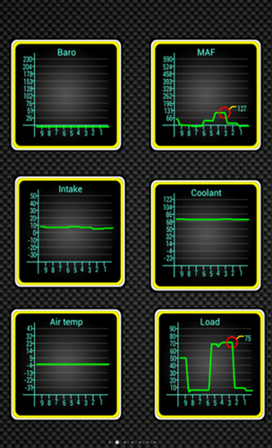

Wie hoch sind denn die Langzeit und Kurzzeit Trimmwerte? Diese werden bei laufendem Motor mit OBD ausgelesen.
Würde der Nockenwellen Sensor das nicht melden wenn die Steuerzeiten bzw. die Position zur Kurbelwelle nicht mehr passt ?
Bei dem M271 nicht so weit ich weiß.
Ist nur beim 6 Zylinder M272 oder 8 Zylinder M273 über den Nockenwellensensor ermittelbar.
Vielleicht ist die Kette zu kurz um mit dem Senor die Längung der Kette zu ermitteln oder es wurde einfach keine Diagnosefunktion diesbezüglich beim M271 programmiert.

Wenn das Öl schon überall war, dann wird es zu 98% auch im Motorsteuergerät gelangt sein. Mach den Stecker vom Motorsteuergerät ab und bau das Steuergerät aus. In einigen Fällen reicht es, auch das sauber zu machen. Wenn das nicht hilft, läuft es wohl auf ein neues Steuergerät hinaus.
Du solltest trotzdem dringend die Steuerkette und die NW Versteller prüfen.
