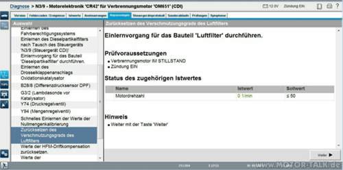

Moin Leute, weist einer ob ich selber den Luftfilter tauschen kann? Oder muss ich nach mercedes zur Niederlassung.
Ich habe einen w212 BJ 2011 CDI 250
Bitte um Feed back
Eigentlich sind da nur 4 bis 6 Schrauben muss ich was beachten ?

Dafür muss man nicht zum Händler,zumal der Tausch dort um die 100€ kostet.
s. FAQ 8.14
Wir hatten hier das Thema, dass ein neuer Luftfilter im Motorsteuergerät per SD angemeldet werden muss.
http://www.motor-talk.de/forum/luftmassenmesser-t4461221.html

Hallo
auch der Luftfiltertausch muß bei vielen Typen im MSG angemeldet werden und das geht nur mit Stardiagnose.

Natürlich kann man es selber machen.
Nur ist es heute so, das die SD zur Grundausstattung gehört.
Das ist aber mittlerweile bei allen Marken so.

Wahnsinn... Was wird sein, wenn man das Ding trotz Austausch nicht zurücksetzt?
@markym schrieb am 13. Mai 2017 um 16:13:40 Uhr:
Dan bekommst du eine Meldung im KI oder bei Comand Online, ein Anruf von der NL.
