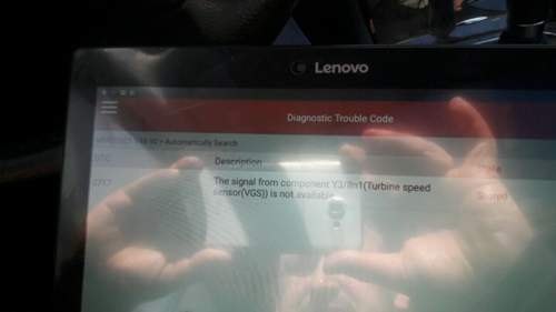

Gelegentlich tritt der Fehler auf, dass beim Beschleunigen die Automatic nicht hochschalten will. Drehzahl geht (in Stellung "C";) auf 3000 hoch.
Muss dann vom Gas gehen, evtl. klappt's dann.
Manchmal muss ich auch manuell rauf oder runter schalten.
Km-Stand ist jetzt 95.000. Bei der letzten Inspektion vor ca. 1.000 km wurde ein Getriebeölwechsel mit Spülung gemacht.
Wie gesagt: Der Fehler ist nur sporadisch und nervt nicht sonderlich. Ich möchte aber nicht warten, bis mehr kommt.
Kennt jemand das Problem? Gibt es eine Lösung?
Schon mal vielen Dank für Antworten!
Das ist kein Getriebeproblem sondern das gelegentliche Abbrennen des DPF. Dann weigert sich das Getriebe hoch zu schalten damit die Drehzahl nicht unter 2000 absackt. (nur dann kommt genug Hitze im Filter an)

jup Problem ist bekannt und könnte auf ein neuen Rep-Satz fürs Getriebe raus laufen, aber ob das der Fall ist, kann dir nur DB sagen ... Da muss der fehlerspeicher geprüft werden und welche EHS (ElektroHydraulische Steuereinheit) Verbaut ist ....

Mit dem DPF könnte das natürlich auch zusammenhängen, habe ich mir auch schon gedacht. Aber denke nicht das der DPF sich fast jeden Tag regeneriert :D Ich war den Fehlerspeicher auslesen und da kam raus das die Getriebesteuerung fehlerhaft war und der Eingangsdrehzahlsensor. Habe es jetzt löschen lassen und seitdem ist nix mehr. Beobachte das erstmal, und wenn es wieder auftaucht gehe ich ma wieder zum freundlichen.

Bei dem Fehlerspeicher wird das gleiche rauskommen wie bei mir, da gleiche Symptome (Eingangsdrehzahlsensor fehlerhaft, Getriebesteuerung fehlerhaft). Gestern kam er sogar ohne schalten auf 80 km/h. Mehr als 2500 Umdrehungen ging da nichts mehr. Auto abgestellt, paar Sekunden gewartet, dann wieder Zündung an und los geht es ganz normal. Mich stört das ganze auch nicht seeehr, da es selten vorkommt. Ich hoffe es bleibt auch selten.

Ups, da muss ich dich enttäuschen... wenn du zu lange weiter machast (dauer unbekannt) gibts irgendwann spanbildung im getriebe... also lieber mal vorbeugen statt auf die schuhe kotzen
