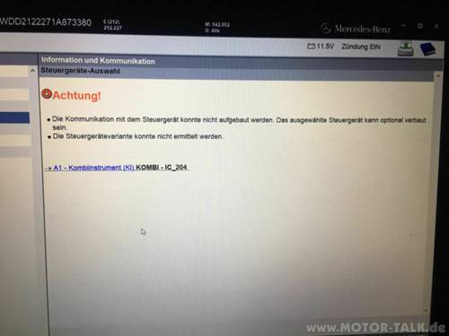

Ich bin im Besitz einer Star Diagnose, mit der ich die diversen Fehler NICHT löschen konnte.
Einzig und allein ein abklemmen der Batterie schaffte Abhilfe!

beim Auslesen wurde dann festgestellt, dass im Fehlerspeicher das KI(Kombiinstrument) nicht aufgeführt wird
und extra in der Suchmaske rausgesucht werden muss um es auszulesen.
wir dachten, eventuell hat das Auto bei irgendeinem Update einfach vergessen, dass ein KI vorhanden ist.
also wurde das Fahrzeug mit der neuesten Software ausgestattet und hing somit knapp 4 Stunden bei mercedes an der Ladebuchse(eventuell wichtig) und an der Diagnose für diverse Updates.
Danach ließ sich das Fahrzeug und das KI ohne Probleme auslesen.

Leider war ich das letzte mal nicht schlau genug es abzufotografieren.
Aber ich kann mich noch dran erinnern, das ziemlich vieles auf das ZGW hingedeutet hat, welches aber absolut fehlerfrei war.
Also egal wohin der Fehler laut Diagnose zurück zu führen war, das jeweilige Bauteil war dann laut Diagnose intakt.
Ich denke das wird irgendwas simples sein, oder irgendwas mit der Software. Morgen Vormittag wenn der Fehler da ist werde ich das Fahrzeug auslesen und hier hochladen

Ich habe jetzt noch was kontrolliert.
Im geheimmenü kann ich ja die Spannung (UB) sehen und die Batterie Ladung (IB)
UB: liegt eigentlich konstant bei 14,8V während der Fahrt.
IB: nimmt zunehmend ab. Bin vorhin bei 0,3 A stehen geblieben weil meine Fahrt zu Ende war.
Ich denke das wäre auch gegen Null gegangen und dann kommen die Fehler!
Gibt es eine Art batteriewächter oder so?
Weil wenn IB gegen Null geht, sollte ja theoretisch die Batterie leer sein oder nicht ? Dann dürfte mein Wagen ja nicht mehr anspringen oder lief ich da falsch ?
@xk66 schrieb am 19. Dezember 2018 um 12:52:48 Uhr:
Ja da liegst du falsch , IB ist der Ladestrom der in die Batterie fliesst .
Wenn der bei 14,8V auf 0,3A absinkt sollte die Batterie nahezu voll sein (vorausgesetzt sie ist noch ok)
