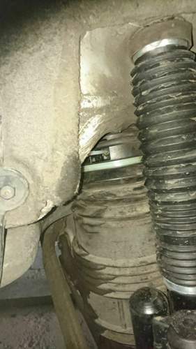

Themenstarteram 13. Mai 2020 um 7:16
Guten Morgen
Mit den Dämpfern was ich geschrieben habe, ist korrekt.
Die Fin lautet: WDB2112221A848288
Er hat den schwarzen Luftbalg und eben einen Öl/ Luftdämpfer oder wie man ihn auch immer nennt.
Es gibt bei dem Fahrzeug einen zentralen Ausgleichsbehälter.
Die kleinen Behälter, welche über einen kurzen Schlauch im Bereich des Lufbalg hinten sind, hat der Wagen nicht.

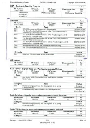

Auch zu sehen auf dem Bild, welches ich angehängt habe. Musste erst mal alles von damals zusammen suchen. Vor drei Jahren war es die rechte Seite.
Es wurde der Luftbalg getauscht und der Dämpfer, weil dieser feucht war. Ob diese Luft/ Ölunterstützt sind, weiß ich nicht.
Die gezeigten Bilder sind von 2016!!! Damals sackte der Wagen einseitig weg und jetzt ist es so, das er regelmässig Druck abbläst, dabei aber der Wagen seine ausgewogene Position behält.
Meiner Meinung arbeitet er zu lange aber warum macht er das?
Airmatic hinten rechts
Fehlerprotokoll von 2016
Defekt alt 2016

Nach dem Abstellen und ggf. Aussteigen und somit der Entlastung des Fahrwerks ist das normal wenn das SG das Fahrzeug in die Waagerechte nivelliert.
@chruetters schrieb am 13. Mai 2020 um 06:14:16 Uhr:
Verstehe ich jetzt nicht. Hat das Fahrzeug jetzt Airmatic oder nicht? Du schreibst was von Öldruckdämpfer. Gibt es den bei Airmatic wirklich?
Vielleicht postest du mal die VIN des Fahrzeuges. Wenn du eine Bühne hast, dann heb ihn an und schau drunter ob du was sehen kannst was undicht ist. Ähnlich wie beim Fahrradschlauch könntest du dann mit Spülwasser und einer Pumpflasche den Ventilblock, den Kompressor und die Leitungen einsprühen ob da Luftblasen zu sehen sind.
Die AIRmatic Dämpfer sind ebenfalls Öldruckdämpfer. Nur wird eben die Härte durch Luftdruck reguliert.
Er mache es aber nach dem losfahren, nicht man dem abstellen.
Mit einer SD mal die Istwerte sich ansehen (von vor Motorstart bis nach dem Losfahren).
