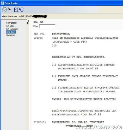

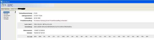

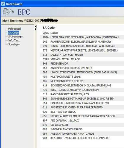

Hmm das ist eine komische Geschichte. Das Fahrzeug stammt aus erster Hand und sollte eig nicht aus dem süden kommen. Jedoch habe Ich keine Sitzheizung und "normales" braunes wurzelholz. Auf dem Wählhebel steht auch Avantgarde. Aussen auch. Kann man dies nicht anhand irgenwelcher Nummern erkennen? Und das Fahrzeug hat eine Österreichische Zulassung. In Österreich sind leider zu wenige E420 auf dem Markt, um eventuell nachschauen zu können ob es noch andere gibt, die trotz Avantgarde kein Xenon haben.
