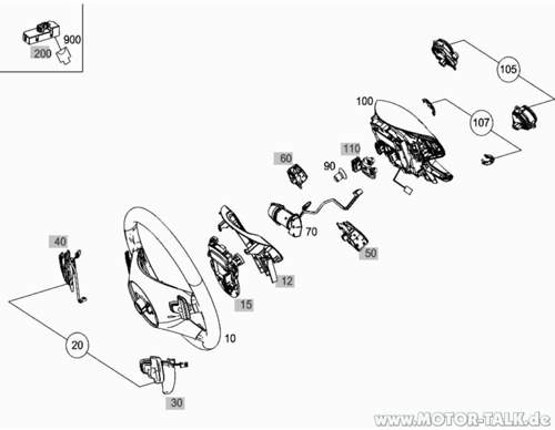

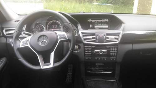

4: Die Schaltwippen funktionieren nicht im M-Modus. Das ist mir heute erst aufgefallen. Ich gehe damit auch zum freundlichen aber woran könnte es liegen?

Gehen die Schaltwippen denn in den anderen Fahrmodi? E S?
Nein, die schaltwippen sind komplett ohne Funktion!
Mir wird zwar angezeigt das es sich im m-modus befindet, und im 1 Gang aber schalten tut er nicht mit den wippen
Ist das Lenkrad Original?
Vielleicht würde eins eingebaut das nicht ganz passt und nun muss noch was codiert werden.
Hast du mal ein Bild vom Lenkrad?
Das lenkrad ist definitiv Original, die Spurhaltefunktion funktioniert ja ohne Probleme, nur bei den wippen tut sich nichts. Hier einmal ein Foto
Sei zufrieden das du noch die JG hast, es gibt auch eine Video Bericht über den E500, von einem User aus dem Forum hier.
Da hieß es auch das um die 1000km die Probleme sich häufen.
Ich vermute beim Lenkrad, dass da nen Problem mit dem Steuergerät im Lenkrad ist . Testweise mal nen anderes dran hängen.

Wegen den Schaltwippen: Hat der Wagen das AMG-Paket mit den Alu-Pedalen (genaue Bezeichnung könnte "AMG-Exterior" sein - weiß ich nicht sicher)?
@c4abc schrieb am 9. Januar 2017 um 14:58:08 Uhr:
Dafür hat er doch das Bild reingestellt.
Die Schaltwippen gibt es auch ohne AMG-Paket.
Danke für die Antworten! Mal schauen was der Freundliche dies bezüglich sagt, habe für Donnerstag einen Termin gemacht. Das Auto ist serienmäßig mit AMG Paket, die Wippen sind Original da wurde von meiner Seite nichts verändert.
