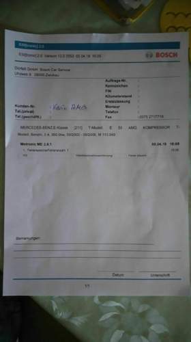

Themenstarteram 6. April 2019 um 6:28
Hallo
Also der Fehler sagt wahlhebelpositionserkennung
Fehler erkannt.
Habe mal ein Foto angehängt. Ich habe ja noch das alte Modell. Wo man aufschrauben kann. Deswegen würde mich interessieren ob ich es selbst reparieren kann. Wie gesagt es ist wie eine sperre drin wenn der Fehler da ist. Man kann nur zwischen D und N wählen. Und das Auto geht nicht auszumachen. Mit dem keyless Knopf.
Danke im voraus
@Metav8 schrieb am 6. April 2019 um 08:28:53 Uhr:
Hallo
Fehler erkannt.
Danke im voraus
Hast du gelesen, was drei Post weiter oben steht? Lies die FAQ‘s. Der Ablauf ist der gleiche, nur das du nichts aufschneiden musst.
