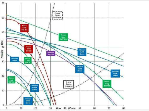

Die Pumpe kostet ca 200€ + MWST+Einbau.
Alternativ kann man auch die Johnson CM30 einbauen, die hat auch ein höheres Fördervolumen (3x soviel).
Die kostet ca 250€ inkl MWST bei speed-concept.
Der Kompressor schaltet bei Gasrücknahme bei einer Ladelufttemperatur von 100°C ab.

A000 500 03 86 (bzw. Bosch PCA 12V 0392022010)
Kosten bei MB: 221€+MWST
