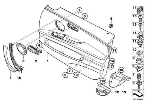

ich habe meine E91 seit ziemlich genau 2 Jahren nun (Service-Leasing bei BMW-Bank). Seit einem halben Jahr beginnt nun die Oberfläche der Griffmulde an der Fahrerseite sich aufzulösen.
Frage: Hat jemand dieselben Probleme? Wurde dies auf Kulanz getauscht?
Zur Veranschaulichung habe ich noch ein Foto angehängt.
Vielen Dank für Eure Antworten.

das gleiche Erscheinungsbild hatt ich auch. Zusätzlich löste sich auch der Lack auf der Rückseite des Lenkrades (Sport Ausführung).
Beides wurde innerhalb der Gewährleistung ersetzt. Gewundert hat mich nur, dass die gesamte Armlehne ersetzt werden mußte. Die Griffmulde alleine gibt es nicht.

BMW hat mir angeboten auf Kulanz 70% der Kosten zu tragen.
Allerding haben Sie mir auch gesagt, dass der nicht nur der Griff sondern die ganze Türverkleidung auszutauschen wäre.
Kostenpunkt Euro 449.

Normalerweise macht die BMW AG eine komplette Rückrufaktion der betroffenen Teile am Fahrzeug, d.h. alle Vertragshändler bekommen eine Nachricht, dass die Griffmulde bei Fahrzeugen ab Produktionsdatum XX ersetzt werden müssen. Daraufhin werden die Kunden angeschrieben oder tel. auf das problem hingewiesen und in die Werkstatt gebeten. Das gleiche Problem ist auch mit den Türgriffen vom E90 aufgetreten, diese werden innerhalb der Garantie und Händlerkulanz ersetzt. Wenn es zu der Fahrgestellnummer eine Sonderbefundnummer gibt und eine Anfrage gestellt wird, dürften bei der Abwicklung eigentlich keine Kosten auftreten. (Werksfehler). Es kommt häufig bei neuen Modellen vor, da die Palette noch nicht vollständig ausgereift ist.

Nachdem bei mir eine Zündspule defekt war, hab ich gerade gesehen, dass meine Griffmulde genau so aussieht wie bei euch oben. Nun ist der Wagen halt schon 3 Jahre alt und hat keine Garantie mehr. Gibt es diese Teile wirklich nicht einzeln zu kaufen, sodass ich die selbst ersetzen könnte??
LG
kuck mal evtl kannst die Teile ausbauen und zum lackierer bringen.. solche Teile sind meist nur geklipst.
