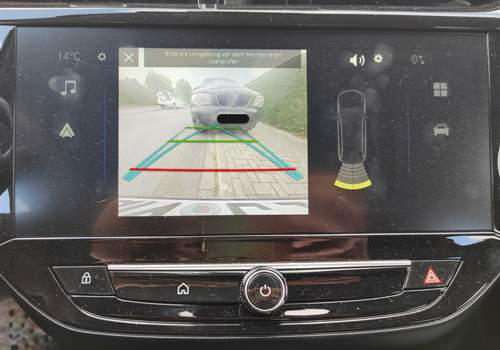

Hallo in e-Corsa Fahrer Runde,
eigentlich bin ich zufrieden mit meinem E-Corsa F Edition...
Jedoch wird mir seit ein paar Wochen im Display der Rückfahrt Kamera zu einem Fünftel, als Balken mein KFZ-Nummernschild mit angezeigt...
Hat jemand hier auch schon mal das Problem gehabt...
Wenn ja, wie wurde bei EUREM Corsa da Problem behoben???
Weil ich dachte, dass die Einblendung eine Einstellungssache ist, habe ich die Display Einstellungen ausprobiert...
Seitdem wird mir bei Rückfahrten IMMER das Display als GETEILTER Bildschirm angezeigt...
Nun habe ich die Einstellungen am Corsa alle wieder auf Werkseinstellungen zurückgesetzt...
Alles ohne Erfolg...
1. WIE ÜBERZEUGE ICH NUN DAS DISPLAY DES E-Corsa davon, mir NICHT zusätzlich das KFZ-Kennzeichen anzuzeigen...
2. Wie überzeuge ich das Rückfahrt Display Bild nun davon, dass ich gar kein geteiltes Bild sehen will...
Als Beispiele habe ich hier ein Foto und den Link angezeigt...
https://www.ebay.de/.../114363972603
Einfach Link kopieren und staunen... Dort wird im Display das KFZ-Kennzeichen NICHT im Bild angezeigt...
Über zeitnahe Lösungsvorschläge freue ich mich SEHR...

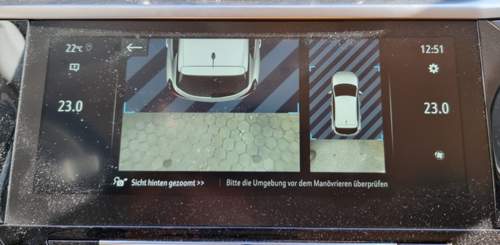

Ich hatte zwar keinen e-corsa, dennoch sollten es die gleichen Kamerasysteme sein im Corsa F, wenn ich mich nicht täusche. Das Bild im Link kannte ich so vom Corsa nicht und der geteilte Bildschirm ist normal. Vielleicht liegt es an der Halterung dass das Kennzeichen so weit ins Bild hineinragt. Vielleicht hat auch mal die Stoßstange was abbekommen wenn es vorher nicht so war. Mich würde es alleine schon stören, dass das Kennzeichen etwas schräg im Bildschirm zu sehen ist ;)
Hier mal ein Bild von meiner Rückfahrkamera damals:

Würde ich auch vermuten. Ich habe keinen Corsa, aber im ersten Bild ist doch unter der Ansicht ein Kamerasymbol, das aussieht, als ob man den Modus einstellen kann. da einfach mal draufdrücken. Sieht aus wie die Ansicht zur AHK..
KUM
Einfach mal klicken.
Auswahlmenü

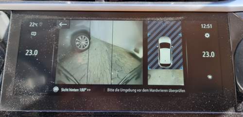

Also ich habe einen ganz neuen Corsa F GS Facelift mit Vollausstattung.
Bei mir sieht es so aus.
