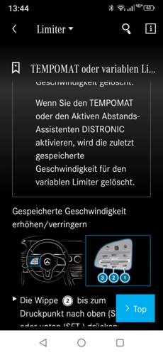

Es gibt doch den Vmax Limiter.
Wenn hier auf 110km/h eingestellt wird, funktioniert das dann?
Z.B. Autobahn 100km/h Aufhebung ... Beschleunigt er dann auf 110?
(Nie probiert, weil nie notwendig ...)
Bei eingeschalteten Limited wird aber die Distronik deaktiviert oder umgekehrt.
Mir ist die Distronik wichtiger weil komfortabeler.

Den Limiter will ich auch nicht verwenden, weil dann die Distronik nicht mehr funktioniert.
