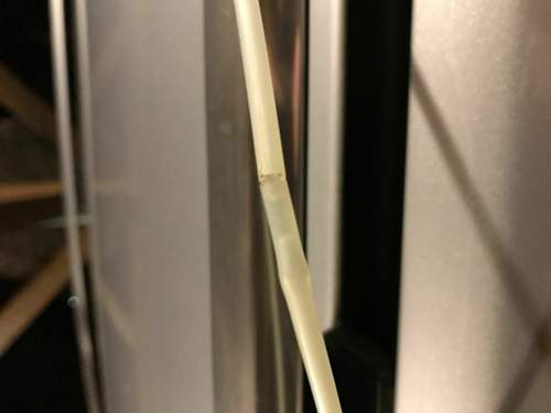

heute habe ich die leitung zwischen linken luftfeder und ventilblock ausgebaut und neue eingebaut.alle anschlüsse, die ich abgeschraubt habe ,habe ich auch erneuert.es sollen laut werkstattmeister in Rijeka einwegschrauben sein,
die alte leitung hatte einen riss,was man auf beiliegendem bild sehen kann.ich hatte glück weil dieser riiss hätte jederzeit platzen können, da ich ständig mit dem fehler gefahren bin.
morgen sehe ich ob noch alles dicht bleibt., aber ich hoffe es.also um sonst habe ich linken balg gewechselt, aber man lernt an felern.
gruss vo insel Krk an alle und ich hoffe es hilft irgendwann jemandem.
