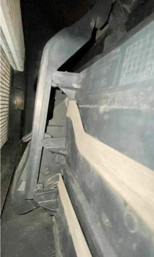

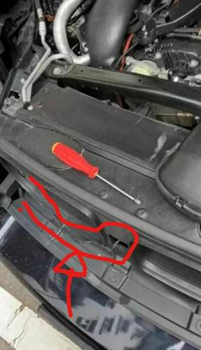

Die Lüfterklappen/Nierenklappe bei meinem X5 sind im Stand beide geschlossen, ich habe die noch nie offen gesehen und habe probiert diese von hand mal aufzuklappen. Es schien aber als wären die sehr fest montiert oder hätten eine Art Hebel drin (siehe Foto von innen), der mit einem Kabel verbunden ist und sich allenfalls öffnet (siehe Foto rot eingerahmt). Auf dem Kabel habe ich versucht Stromspannung zu messen aber nicht erfolgreich
Weisst du hier mehr ? Habe gelesen, dass solche mit AHK diese beide offen haben oder nur einen und dann auch nocht grössere Motorisierungen einen oder beide offen haben etc.
