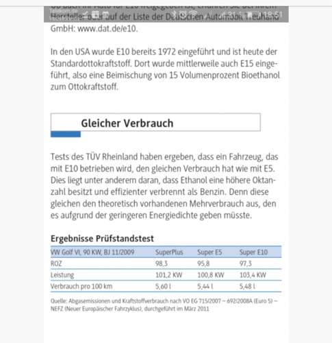

E10 kann ggü. E5 kein höheres Zündungsklingeln verursachen, weil es mehr Oktan hat. Zudem höhere Spritsorten mehr Ethanol als E5 verwenden, eben als Oktanbooster, siehe ETBE.
Was viele andere Sagen ist auch oft einfach MIST!
Zum Mehrverbrauch, das ist auch nicht Wahr. Mit E10 kann man ggü. E5 gar Minderverbräuche erreichen.
Siehe seriöse Tests von TÜV Süd, Dekra.
Der Energiegehalt ist nur ein Faktor, die Effizienz der Verbrennung ein anderer.
Wenn der Auspuff schwarz wird, hat man eher ein Problem mit dem Motoröl bzw. dessen Verbrauch. Nicht mit der Kraftstoffsorte.
Und 1-2l Mehrverbrauch sind selbst bei E10 skeptischer Personen nicht haltbar. Was sollen solche Horrorszenarien?
