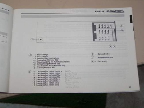

Hab mal kurz abgeschrieben, wie die Farben bei mir verteilt sind (200E/Urvormopf1996):
Stecker B
Pin 1 Lautsprecher hinten rechts + weiß
Pin 2 Lautsprecher hinten rechts - braun/weiß
Pin 3 Lautsprecher vorne rechts + schwarz
Pin 4 Lautsprecher vorne rechts - braun/schwarz
Pin 5 Lautsprecher vorne links + grün
Pin 6 Lautsprecher vorne links - braun/grün
Pin 7 Lautsprecher hinten links + rosa
Pin 8 Lautsprecher hinten links - braun/rosa
PS: Das angehängte Bild stammt aus der Anschlussanweisung des ursprünglich verbauten Mercedes Classic (Becker BE2010) Für den Anschluss von dem derzeit eingebauten Grundig Allixx musste ich nur an Stecker A Dauerplus und geschaltetes Plus tauschen, alles andere hat mit dem Becker schon übereingestimmt.
PPS: Die auf den Photos zu sehenden "Stromdiebe" zur Kabelverbindung - klar gibts manchmal Kontaktschwierigkeiten und man sieht es von außen nicht. Oder die überstehenden Enden kommen irgendwo an ein anderes Ende oder an Masse und produzieren lustige Ergebnisse. Und die Dinger brauchen massig Platz wo oft keiner ist. Aber sonst finde ich die ganz praktisch, grade z.B. für die Lautsprecherleitungen bei so nem Standardradio. Was soll da groß passieren.....

Danke dir für die Mühe , genau sowas hab ich gebraucht.
Muss nur noch nach der Arbeit ISO-Stecker besorgen.
