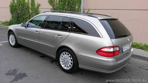

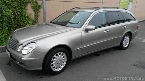

Zwecks Vorstellung auch noch Fotos von meinem S211.

Mach dein Nummernschild unkenntlich sonst komm ich mal nach Waren......kenne Mün... von früher ganz gut, das Trillern hört sich nach Keilrippenriemen an.
