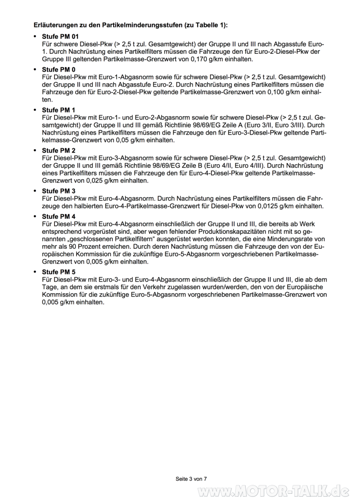

Bei meinem 320er mit werksseitigem DPF (EZ 2004) steht nur "PM 5 AB TAG DER ERSTZULASSUNG" stehen.
Jedoch hatte ich auch schon Fahrzeuge verkauft, welche "PM 5 und DPF" im Zusatztext stehen hatten - jedoch mit nachgerüstetem HJS-Filter.
Ich denke dass erst mit dem Vermerkt "AB TAG DER ERSTZULASSUNG" ein werksseitiger DPF besteht.
Das dürfte nicht möglich sein. PM5 ist ausschließlich für Partikelfilter ab Werk.
Pm-stufen
