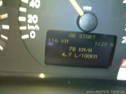

Guten Abend,
also ich würde jederzeit wieder zu einem 220 tendieren. Ich habe den 2009 mit 140TKM gekauft und habe jetzt knapp 350.000 Km drauf. Die Teilekosten/Werkstattkosten liegen bei ca. 1300Euro bis jetzt.
(Entweder habe ich Glück oder aber ich muss mich weiter wundern woher hier teilweise in Beratungsposts die Leutchen die jährlichen Kosten für Ihren W210 hernehmen (es sei denn ich renne wegen einem Glühbirnenwechsel zu Mercedes um einen Termin zu machen))
Ich habe allerdings auch einiges selbst gemacht.
Der Verbrauch ist echt für ein Fahrzeug dieser Größenordung Wahnsinn (Bild siehe unten).
Und ach ja....ich habe für diesen Verbrauch nicht die A9 sperren lassen und mein KI ist auch nicht defekt.
Von einem unrúhigem Leerlauf usw. weiß ich nix.
Beste Grüße
ich sehe da kein Bild....
Ich auch nicht :rolleyes::rolleyes::rolleyes:
Aber jetzte.....
20130601-211913
Fahre zwar einen 320CDI als Kombi, aber das kann der besser!
