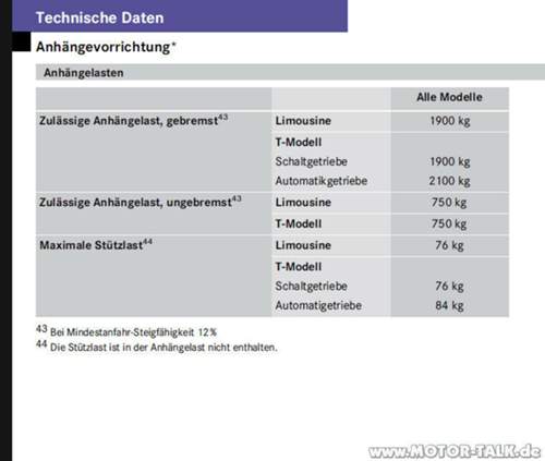

Hallo zusammen ich habe mal eine Frage und zwar muss ich am We ein Auto mit einem Autoabschlepphänger holen darf ich soeinen an einen E220CDI Automatik (vom Arbeitskollegen)Hängen oder ist der zu Schwer?Was ist das Maximale wo man mit der kiste ziehen darf??

Laut Betriebsanleitung 2.100kg wenn's ein T-Modell (Kombi) ist und 1.900kg wenn's eine Limousine ist.

nun ma vorsichtig, bei mir in der Pappe steht 2.200 kg und es ist ein T, vielmehr ist es besser zu wissen, was die Papiere des Hängers hergeben. Zulässiges Gesamtgewicht und so..
Ach Quatsch, habe gerade nochmal nachgesehen, sind 2.100 kg!
+10% Toleranz macht 2310 kg - Eigengewicht Anhänger ca. 500kg (oder mehr) macht Nutzlast: 1810kg
Also ne andere E-Klasse kannst Du draufladen.
Alles ganz grob.
Gruss
W
Die 10% Toleranz sind Wunschdenken. Die tatsächliche Stützlast kannste noch abziehen.

Die 10% Toleranz gibt es nicht (mehr) und die meißten aktuellen Fahrzeuge dürfen das selbige Automodell nicht auf einem Hänger ziehen - da zu schwer.
Das gilt insbesondere auch für die E-Klasse und das weiß auch die Rennleitung.

Bei der Bewertung der Anhängelast geht es nicht um das zulässige Gesamtgewicht des Anhängers, sondern um das tatsächliche im abgekuppelten Zustand. Somit ist auch die Stützlast erstmal nicht von Interesse ...

Bemessungsgrundlage der Anhängelast ist darüber hinaus auch das Gewicht des Anhängers im angehängtem Zustand.
Somit spielt die zulässige Stützlast sehr wohl eine Rolle.

Ein S211 darf 2,1 t ziehen, aber NUR mit Automatik. Das ist für einen PKW enorm viel. Der Motor spielt keine Rolle. Es geht wohl eher um die Stabilität des Autos. Eben ein Bauernbenz. Hänger mit 2 Pferden sind möglich. Der Hänger sollte in Leichtbauweise sein.
Der TE schreibt ja nicht was für ein Auto er holen will.
Mittelklasse? ca. 1,5 t.
Trailergewicht ca. 500 - 600 KG (Fahrzeugschein)
Mit dem T-Modell und Autom. kein Thema.
Mit der Limo wird es eng.
Die ca.75 Kg ?? Stützlast darf man wohl noch raufrechnen. Beim T autom. also knapp 2,2t.
